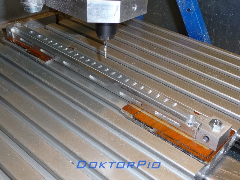

Etap II tak jak pisałem obejmie zaprojektowanie mechanizmów oraz osady do systemu BULLPUP. Wykonanie wszelkich prowadnic cięgien i innych elementów. Wykonanie osady BULLPUP. Anodowanie elementów aluminiowych. Wykończenie osady olejami itp.
Po wszelkich pomiarach karabinka i wyliczeniach zaprojektowałem wstępnie na kartce cały system bullpup. Następnie wszystkie zaprojektowane elementy narysowałem w programie AutoCad po czym eksportowałem projekty do programu LazyCam który przełożył je na tryb maszynowy zrozumiały dla maszyny CNC. Oczywiście musiałem wpisać rodzaj narzędzi ilość cykli przejazdów narzędzia, głębokości szybkości posuwu itp. Tak przetworzone projekty lądują w programie WinPC-NC który obsługuje frezarkę CNC.
Miałem jeden problem związany z długością pola pracy frezarki było ono mniejsze od długości prowadnicy i dolnej szyny :-/ Ale i z tym dałem sobie rade :-D

Następny element to szyna górna jest dość długa i mimo to że jest wykonana z aluminium swoje waży. Postanowiłem ją maksymalnie odchudzić wykonując frezowania mające zmniejszyć jej wagę. Frezowania górne i boczne są raczej ozdobne najwięcej materiał usunąłem od spodu prowadnicy.
W ósemce wyfrezowałem wewnętrzne rowki pod oringi dystansujące elementy lufy i kartusza od wewnętrznych ścianek ósemki. Gdyby nie było by tych oringów to podczas wkładania kartusza następowało by rysowanie się wzajemne tych elementów.
Prowadnicę dolną jak i górną odchudzałem celem zmniejszenia jej wagi.
Wyfrezowane trzy otwory widoczne na foto są przeznaczone do zamontowania cyngla spustu. Wyfrezowałem aż trzy z myślą ewentualnego swobodnego przesuwania cyngla w przód lub w tył w razie potrzeby oczywiście
Kolejną istotną sprawa było gwintowanie otworów od elementów cięgien i prowadnic. Chodzi o to że gwintowanie wszystkimi trzema stopniami gwintowników (FANAR) w aluminium powodowało że gwinty były ciut luźne ! W związku z tym gwintowanie kończyłem na 2 stopniu, co powodowało że gwinty w otworach nie były zbyt luźne
Wykonałem dodatkowy element spustu do systemu bullpup, to ten detal u góry ten element niżej zrobiłem wcześniej. Boki jednego z elementów okleiłem zbrojoną taśma teflonową celem zmniejszenia oporów tarcia miedzy tymi dwoma elementami :-D
Za pomocą imbusowych śrub regulacyjnych spust obecnie ma szeroki zakres regulacji pracy poszczególnych stopni pracy a także położenia spustu. Co pozwala na wyregulowanie spustu pod swoje upodobania.
Kolejne elementy spustu, cyngiel ,cięgna, łączniki, sworznie, śruby, przekładki, sprężyny.
