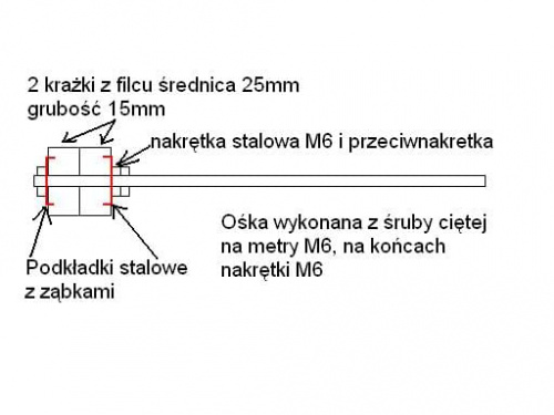

Ps. J jeszcze jedno pytanie. Czy większość wiatrówek z dolnym naciągiem posiada cylinder zintegrowany z "korpusem" ? ... mój cylinder jest niedemontowalny, co uniemożliwia poler na lustro i zabawę w pasowanie uszczelki.
PZDR!
Wiatrówki z dolnym naciągiem mają ruchomy cylinder umieszczony w korpusie natomiast w wiatrówkach łamanych jako cylinder jest wykorzystywana część korpusu.Polerka jest możliwa przy użyciu odpowiednio skonstruowanego przyrządu .
Przeczytaj opis Doktora Pio
http://nasze-wiatrowki.pl/viewtopic.php?t=1730
