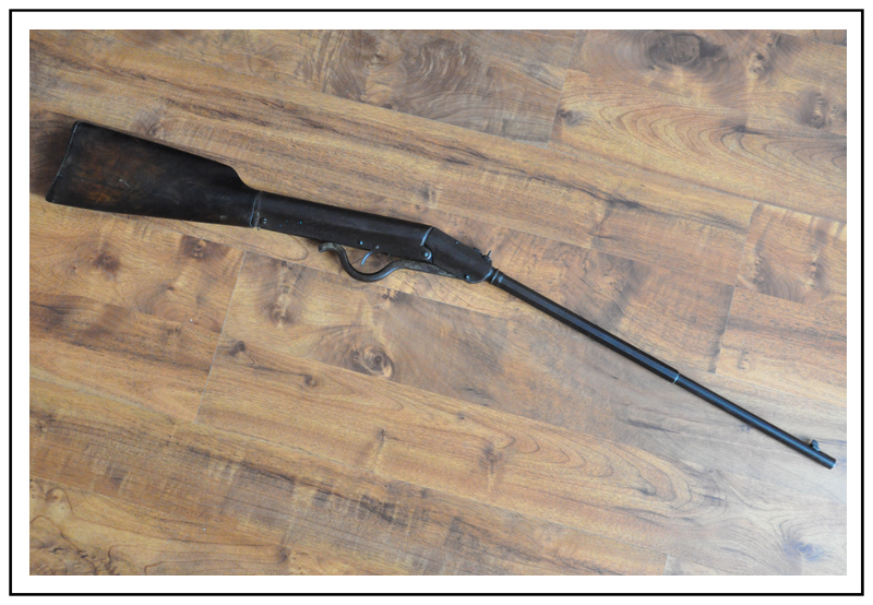

Wygląda na to, że przyciągam staruszki...

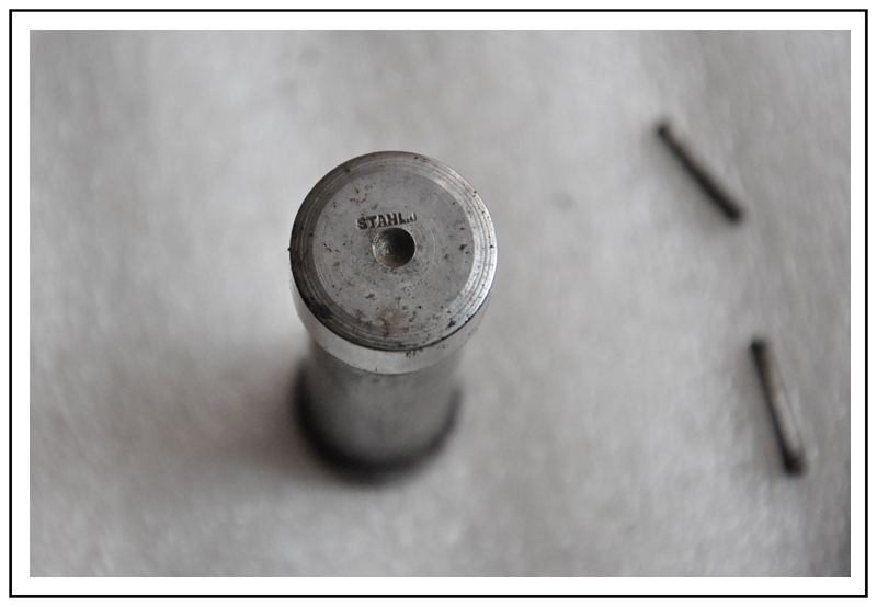

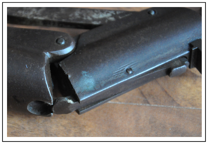

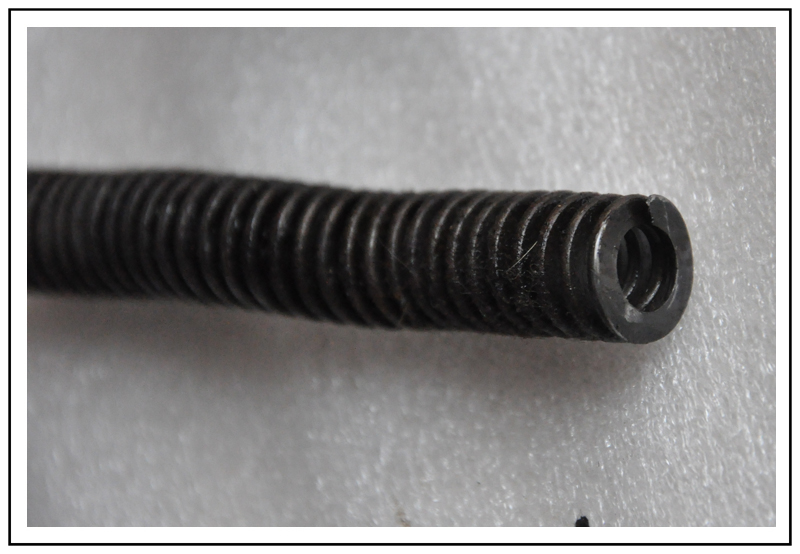

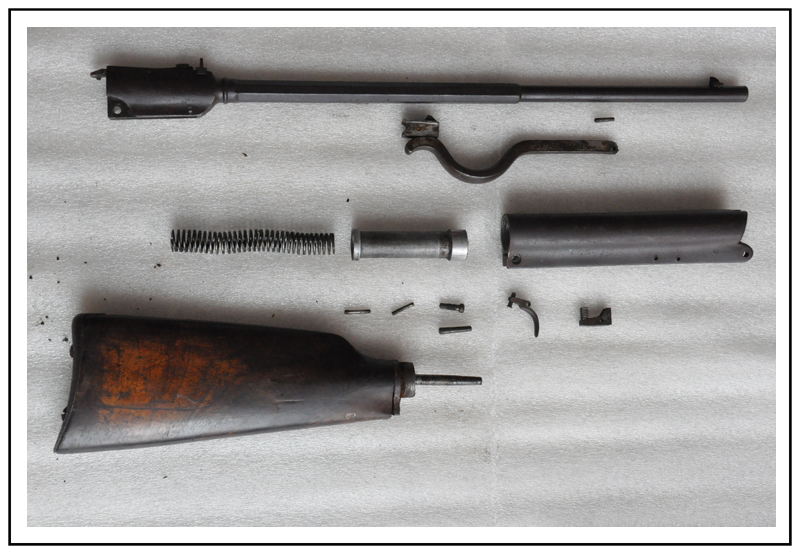

Długość 89cm, gładka lufa i coś co mnie trochę zaskoczyło stalowy polerowany tłok bez uszczelki...
Spotkaliście się już z takim tłokiem?
Pierwszy śrut nie przesunął się w lufie nawet o milimetr, dużo lepiej poszło z lotką, z odległości 3metrów wbiła się w tarcze.

Toż to pamięta zapewne czasy Franciszka Josefa...
Tłok chyba nie dorabiany bo ma nabicia na czole. Fakt, że tam by się przydała uszczelka nawet skórzana (tylko skórzana).
Np. w FWB 300 jest metalowy tłok, ale ma pierścień uszczelniający (jak w samochodach).
A może trzeba rozchylać sukienki przed włożeniem. Może tam już jest z 4,7mm, a może to fabrycznie 5,0mm?
Aha.
Czekam na odnowienie drewienka bo się nieźle zapowiada.

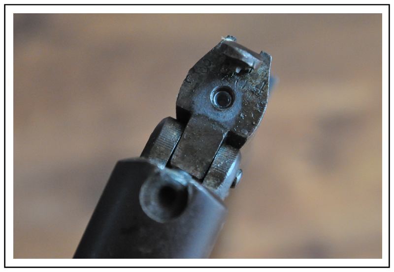

Na wiatrówce nie ma żadnych sygnatur

Przyznam, że zdziwiłem się mocno kiedy go porozkładałem, ale tłok pasuje tak dobrze, że kiedy zatkałem palcem otwór wylotowy i spróbowałem wyciągnąć tłok to zassało go i wrócił sam jak tłoczek w strzykawce...

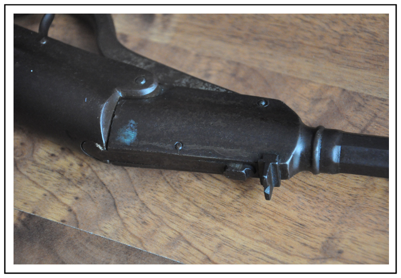

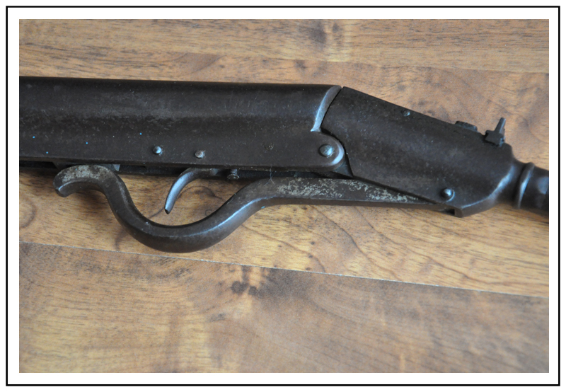

Krzysztof, przeglądałem jeszcze raz zdjęcia Twojego Quackenbusch'a i jest miedzy nimi sporo różnic.
Pierwsza chyba największa to zatrzask lufy u Ciebie w kształcie litery T a u mnie okrągły, kształt cylindra, przejscie lufy w kostkę, kształt dźwigni naciągu...
Wygląda więc na to, że to jednak dwie zupełnie różne wiatrówki.

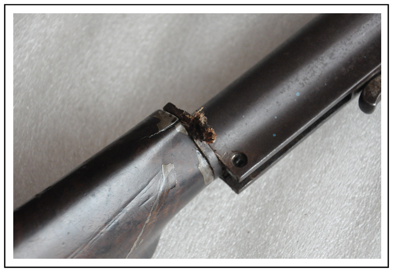

Długie poszukiwania w internecie naprowadziły mnie na informację, że tłok bez uszczelki jest w tych wiatrówkach spotykany dość często.
Pocieszający jest więc fakt, że dla mojego, czas okazał się łaskawy. Uszczelnienie uzyskiwano przez zastosowanie do cylindra smaru o odpowiedniej gęstości.
Oryginalnie cylinder, kabłąk, spust i stopka kolby były niklowane i planuje dla nich takie właśnie wykończenie. Najpierw jednak muszę usunąć z nich warstwę rdzy i przygotować powierzchnie. Najbardziej skorodowana jest stopka kolby.
Lufa była oryginalnie brunirowana, stan w którym znajduję się obecnie bardzo przypomina brunirę, jedynie miejscami widać początki niekontrolowanej korozji. Próbowałem ją usunąć przy pomocy pasty z sody ale efekt pozostawia wiele do życzenia.
Drewno po usunięciu pierwszej warstwy brudu i oleju okazało się dość ładnym kawałkiem orzecha. Ma ciekawe usłojenie i kolor co rokuje dość dobrze jeśli chodzi o efekt końcowy.

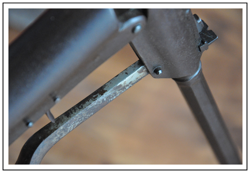

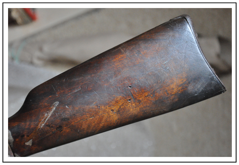

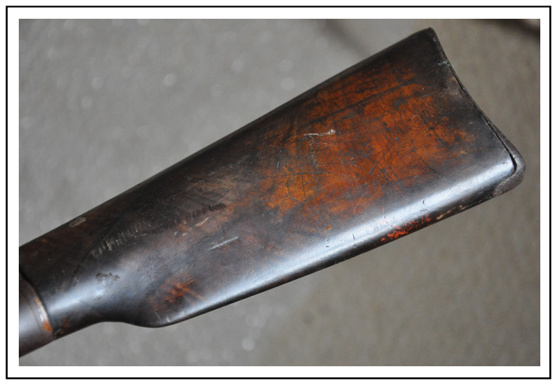

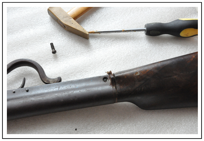

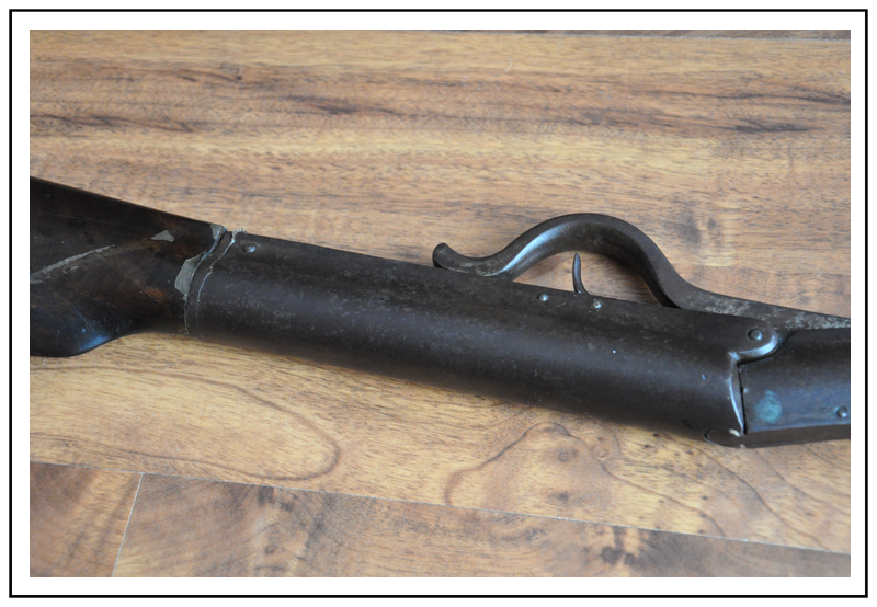

Prace nad odnawianiem wiatrówki posuwają się wolno [to już u mnie tradycja] ale widać postępy. Dużo czasu zajmuje szlifowanie części, które maja być niklowane.
W najgorszym stanie była stopka kolby. Ilość rdzy w połączeniu z niezbyt przyjemnie pachnącymi zaciekami na drewnie, widocznymi na ostatnim zdjęciu sugerują, że to miejsce mogło być narażone na dłuższy kontakt z wodą.
Jeszcze trochę szlifowania i oddaje części do niklowania...
