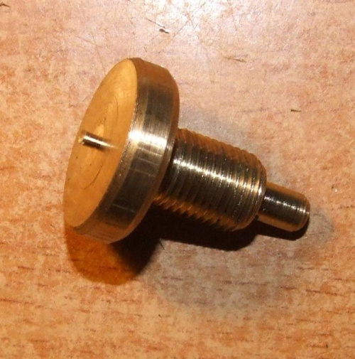

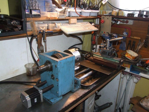

Świętej pamięci Paweł "peyalo" Jałocha rok temu załatwił mi tokarynkę-samoróbkę. Ułatwiła robotę, nie powiem, ale od początku wiedziałem, że jedynie przerobienie jej na CNC sprawę załatwi kompleksowo. Kilka miesięcy poświęciłem na lekturę forum pasjonatów CNC, potem zainstalowałem sobie program LinuxCNC w wersji symulacyjnej, aż wreszcie przyszła pora na fizyczną przeróbkę. Było z tym trochę perypetii - na początku kupiłem za małe silniki krokowe, potem udało mi się spalić jeden ze sterowników. Ale po dwóch tygodniach zmagań z oporem materii mogę już toczyć detale, naciskając jeden klawisz.
Na fotce toczenie korka systemu Crosman 22xx do regulacji energii sprężyny zbijaka.
Cała operacja w jednej procedurze.
Wstępna faza - zabielona powierzchnia wałka, planowanie czoła w trakcie. Czoło planuję, bo nie da się idealnie co do setki ustawić wałka w uchwycie, a po splanowaniu czop jest dokładnie taki, jak zaplanowałem.
I koniec - odcinanie gotowego elementu.

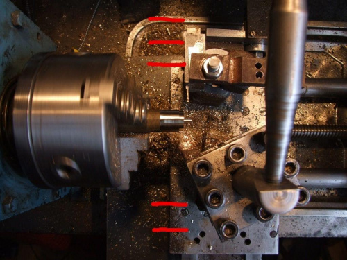

Nigdy w życiu - nie zapominaj, że ja nie miałem na tym żadnych skal, pokręteł z podziałkami, etc. Co do magazynu narzędzi - najprostszym będzie imak typu Multifix z kilkoma oprawkami, można też na suporcie postawić dwa lub więcej zwykłych imaków, i operować nimi zmieniając układ odniesienia.
Widoczny na zdjęciu detal robił się, jak byłem poza domem - zabielenie powierzchni na całej długości detalu, splanowanie czoła wałka, wytoczenie dwóch czopów, cztery fazki i podcięcie za gwintem również z fazką. Ponieważ jeszcze nie uruchomiłem gwintowania, musiałem operację zakończyć w połowie odcinania gotowego detalu, jak wróciłem, to nagwintowałem to narzynką i odciąłem do końca detal .
Ręcznie na mojej tokarce bym nie zrobił dwóch identycznych, i nie chciałoby mi się nad nią stać godzinę czy dwie dla jednej sztuki.
I to wszystko zrobione jest jednym nożem - przecinakiem o szerokości 2 mm.

Wróćmy zaś budowy tej tokarki. Można max zastosować dwa imaki jeden z przodu elementu drugi z tyłu, jednak to są dopiero dwa noże. Można na siłę jeszcze podczepić konik do suportu aby sam wiercił. Do wykonania tej śrubki co pokazałeś to wystarczy, jednak aby np zrobić otwór i jeszcze jego nagwintować to już mało.
Opracować taką głowicę to bym opracował, nie potrafiłbym jednak tego wszystkiego poustawiać, aby to mogło zadziałać. Jak masz jakieś pomysły to pisz może razem uda nam się więcej.

Dwa imaki to se właśnie założyłem, i na jednym mam nóż do toczenia, na drugim przecinak. Spokojnie mogę założyć jeszcze dwa - a układów odniesienia mam do dyspozycji dziewięć - pod każdy mogę podpiąć nóż czy wiertło dowolnie na suporcie umocowane. Trochę zabawy jest z programowaniem, żeby nie doprowadzić do kolizji, ale się da.

Mój zawód to obróbka skrawaniem i trochę się na tym znam. Za bardzo też nie wyobrażam sobie jak ustawić kilka imaków w linii, aby jeden nóż nie przeszkadzał drugiemu.
Sam jestem zainteresowany taką przeróbką, tylko jak pisałem wcześniej nie potrafię postawiać i zsynchronizować silników krokowych. Co do głowicy to powiem Ci że to nie będzie tak drogo jak Ci się wydaje.

Synchronizacją silników krokowych zajmuje się oprogramowanie - operator ma jedynie zaprogramować ścieżkę narzędzia, oraz wprowadzić parametry skrawania.
Nad konstrukcją głowicy narzędziowej warto przysiąść - zwróci się migiem :)
Na fotce czerwonymi kreskami zaznaczyłem położenie kolejnych narzędzi na suporcie - może tam być nawiertak, wiertła, nóż do gwintów etc. Dla każdego z nich ustawiam offsety w innym układzie odniesienia, zmieniając układ odniesienia informuję maszynę, że będę używał konkretnego narzędzia. Muszę jedynie doprowadzić go do materiału nie najkrótszą drogą, a odjeżdżając w stronę konika, żeby ominąć materiał innymi narzędziami. Słowem - na skomplikowany detal robiony w serii trzeba trochę czasu poświęcić na uzbrojenie maszyny i poustawianie offsetów.
