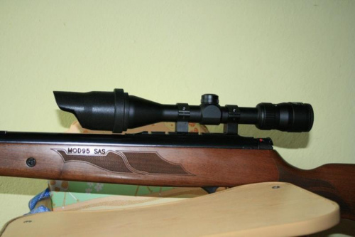

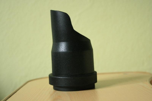

Witam. Przedstawiam sunshadera robionego w ok. 40 min. Nie jest to może szczyt marzeń jeśli chodzi o wygląd ale spełnia swoją role a to chyba się liczy najbardziej. Materiał to rurka kanalizacyjna PCV z uszczelka, która bardzo dobrze się sprawdza jako mocowanie na lunecie (oczywiście zależne od średnicy lunetki). Do pomalowania użyłem matowego lakieru, który można nabyć w każdym sklepie z materiałami lakierniczymi, tzw. strukturka do zderzaków. Najlepiej nakładać to pistoletem lakierniczym ale z doświadczenia wiem, ze kawałeczek gąbki też potrafi wiele zdziałać. Poniżej przedstawiam kilka fotek. Pozdrawiam

Super pomysł.
Gratuluję. :)

Główka nie od parady, pogratulować inwencji.
