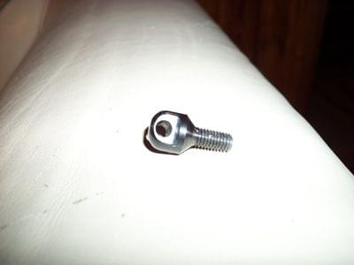

Do hw77 uzywałem takiej, dorabianej śrubki wkręcanej z boku w system (trzymała)
Dług. 21 mm
Dług. gwintu 9 mm
M5
(do besy LS chyba mi się nie nada...)

Dzięki Robercie,
W sumie dorobienie i wkręcenie takiej śrubki w miejsce oryginalnej to niewielki koszt i wysiłek. Zmierzę jaka jest w PS-ie i do jazda Castoramy po jakąś "surówkę". Dzięki.
