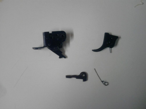

Zakupiłem wiatrówkę BMK19 z pękniętą sprężyną chciałem ją wymienić wyciągłem spust i nie umiem go złożyć jest tam jedna sprężynka i nie wiem jak ją zamontować czekam na porade Obrazek

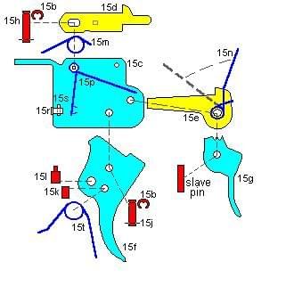

Jeśli mnie pamięć nie myli to Janusz wrzucił rysunek budowy spustu na forum, ktoś napisał że taki sam moduł ma BMK, trzeba tylko poszukać. No i znalazłem: http://nasze-wiatrowki.pl/viewtopic.php?p=32844.
Czekam na dziękuję. :-?

to nie to zaraz dodam zdjęcie mam podobny spust ale inny troche
przemekborucki pisze:to nie to
Ale to na 100%

dzieki za pomoc wiatrówka złożona
Post autor: przemekborucki »
[ Dodano: 2011-01-03, 22:09 ]
wszystko ok naprawione dziękuje :)))

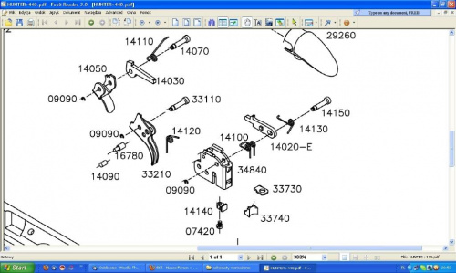

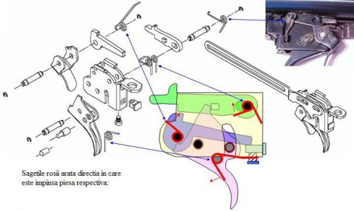

W BMK 20 jest kopia spustu Record , a w BMK19 ; Gamo ... więc absolutnie nie są takie same ...
Hiszpan63 pisze:
stiven22 pisze:Ja mam bmk20 ale spust powinien być taki sam
Święte słowa Przemek ;)
I dla kolegi @Stiven22 schemat spustu w BMK20 , kopia spustu REKORD
