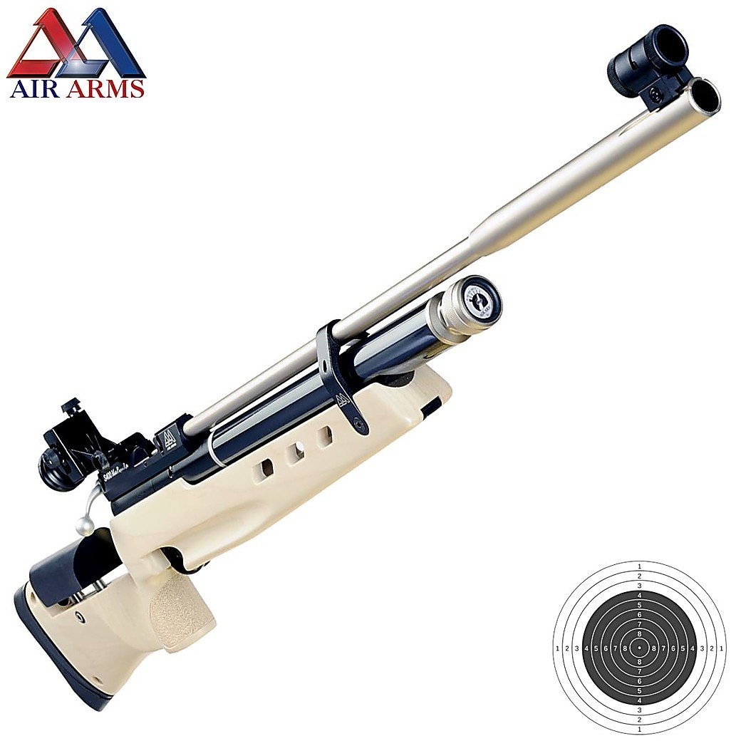

Air Arms S400 MPR Precision - nowa wersja
Chyba nowa... :nieznaju:
Tak wygląda "Precision":
https://www.air-arms.co.uk/mpr-series.html
...i kosztuje "tylko" (niecałe) 1200€ : https://www.mundilar.net/es/carabinas-p ... 4_50mm_177
A ten diopter jest jakiś podejrzany. Wygląda jakby go zrobiono w Indiach... ;) OK - On jest na prawdę robiony w Indiach.
W tej firmie: https://www.preciholesports.com/contact
https://www.preciholesports.com/store#! ... c/22670000

Mam mieszane uczucia.
Na pierwszy rzut oka wygląda fajnie. Ale diabeł tkwi w szczegółach.

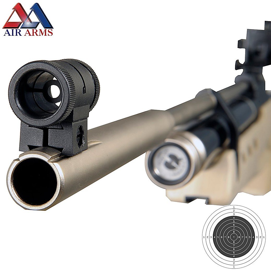

  • mocowanie muszki tunelowej jest (mechanicznie) do kitu. Styk walcowej osłony lufy z płaską powierzchnią montażu oznacza że muszka będzie się przekrzywiać prawo/lewo, szczególnie, że montaż jest koszmarny - z najtańszego, chińskiego plastiku - nawet na zdjęciu widać, że się krzywo odkształca.
  • diopter powinien mieć opisane pokrętła! Jeśli to ma być karabin do strzelania precyzyjnego, to nie może być wątpliwości "w którą stronę kręcić", bo na pierwszych zawodach się pochrzani. Wyczynowcy zapewne nie będą mieli z tym problemu, ale to nie jest sprzęt dla wyczynowców.
  • lufa na stałe osadzona w ósemce to nie jest najlepszy pomysł, chyba, że w fabryce zestroili ją z masą i miejscem zamontowania osłony lufy, aby uniknąć powstawania strzałki fali drgań na jej wylocie. Chociaż tu się czepiam - na 10 m nie ma to aż takiego znaczenia.
  • Jak na wyczynowy sprzęt, to (moim zdaniem) stopka kolby ma za mało stopni swobody (tylko góra-dół).
PS. Zajrzałem na stronę AA, którą podałeś i chyba moje wątpliwości są słuszne - przykładowe zdjęcie na strzelnicy pokazuje, że zawodnicy korzystają tam ze zmienionym przyrządów celowniczych, a zawodniczka ma nawet wymieniony zamek. Zastanawia mnie również, dlaczego trenują bez kurtki strzeleckiej. :roll:

Yurko pisze: 2023-10-12, 03:45 Widzi się tu trochę "bylejakości". Firma chyba nie ma takich ambicji, by próbować na serio konkurować w tej kategorii karabinków więc pewną grupę potencjalnych klientów najnormalniej o..ła. :/
No właśnie - oglądając tego MPR Precision również odniosłem takie wrażenie. Że w zasadzie, to nie wiadomo, do czego ma to być. Do strzelectwa terenowego diopter "w zestawie" się nie nadaje. Do (poważnego) tarczowego - zbyt małe możliwości regulacji osady.
