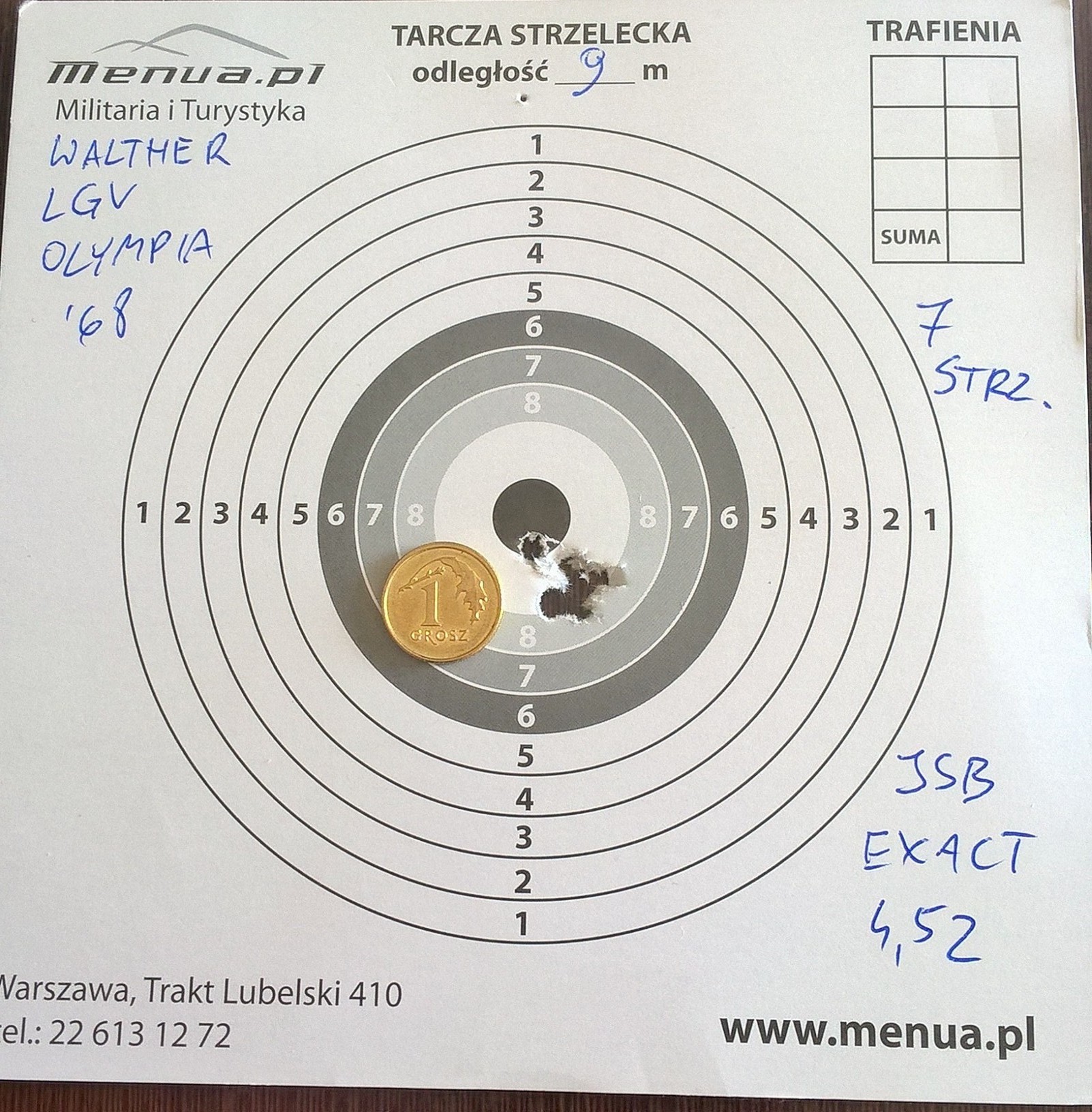

Na koniec, żeby już nie przynudzać - tarczki, 9-10m.
Bardzo dobre:
Średnie:
I największe zaskoczenie, tylko jeden odskok:
Raczej nie:
