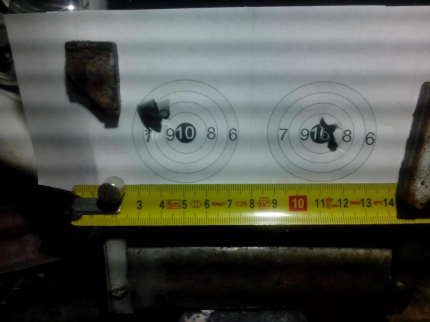

Po poprawieniu mocowania szczerbinki mam takie wyniki
Odległość do tarczy 5,5m, z wolnej ręki
Odległość między liniami tarczy 5mm środkowe pole 8mm.

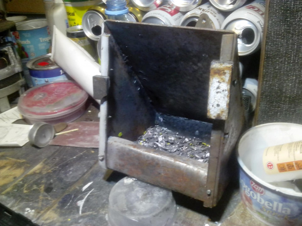

Mój łapacz śrutu

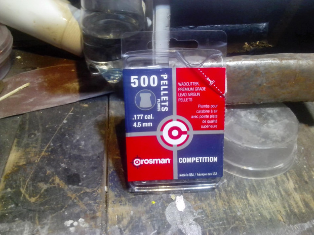

Taki śrut
Wyniki
Rozrzut około 18 mm
Teraz trochę postrzelać dla nabrania lepszej wprawy
