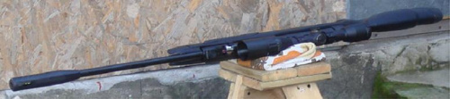

Witam! Mam pytanie? Z której strony w KRAL-u A02, wybija się klin trzymający bebechy? Bo ponoć wychodzi tylko z jednej strony, a nie chciałbym go pokiereszować. Pozdro![/b]
blef16
Nie pamiętam żebym miał z tym problem.
Jak rozkładam giwery, to kładę ja przed sobą zawsze w ten sam sposób, lufa po lewej stronie mechanizmem spustowym do siebie.
Jeśli wybijam trzpień z korka to system leży tak samo, czyli patrząc od tyłu wybijam z lewej na prawo.
Co by nie było niedomówień, gdy system sobie tak grzecznie leży, trzpienia nie wybijam do końca.
Koniec tej operacji to złom w pion, korek dociskam do blatu i wtedy wybijam trzpień do końca, a pod ręką mam imbusik o mniejszym fi niż trzpień i wkładam go w otwór po nim.
To tak na wszelki wypadek, gdyby mi ręka zdrętwiała od dociskania systemu i chciałbym chwilkę odsapnąć, a nie dostać sprężyną po zębach :mrgreen:

Ja również się powoli przymierzam do samodzielnej rozbiórki krala 002. Myślę sobie - rozebrać łatwo, tylko czy złożę wszystko z powrotem? Czy spust się nie rozsypie? Na szczęście przyszedł mi do głowy taki patent: po odkręceniu każdej śrubki będę robił zdjęcie. Jeśli zostaną po złożeniu jakieś "dziwne śrubki", wystarczy przejrzeć galerię w celu identyfikacji...
Pamiętam jak rusznikarz go rozbierał i położył następnie na stole wszystkie elementy. Największa mnogość różnych duperelków pochodziła właśnie z okolic spustu - tego się tylko obawiam, reszta to pryszcz, nawet dla laika :)
Muszę rozebrać krala w celu dokonania wszelkiej maści pomiarów - trzeba powoli przymierzać się do wymiany niektórych bebeszków.
A na dzień dzisiejszy zastanawiam się nad dodaniem jeszcze jednej podkładki. Ale nie na sprężynę, tylko między dno tłoka a metalowy dociążnik/kapelusz sprężyny. Myślę, że umiejscowiona tam cienka, gumowa lub silikonowa podkładka powinna jeszcze bardziej wyciszyć karabinek przy strzale. Próbował już ktoś takiego eksperymentu?

Dzięki za wskazówkę dotyczącą wybicia sworznia. Jeśli chodzi o spust i rozbebeszenie KRAL-a to też mam takie obawy, że mogę się pogubić w tym wszystkim i coś nie złożyć jak powinno. Raz się kiedyś do tego zabierałem i też robiłem zdjęcia, ale spasowałem i nasmarowałem tylko wewnątrz spust, zgięcia na drągu do naciągania, prowadnice, sprężynę i ściany cylindra po każdym strzelaniu. A wszystko to pędzelkiem przez otwór na popychacz tłoka. Jak dotąd wystrzeliłem 2,5 paczki śrutu i wszystko jest ok! Celność i moc jest też na poziomie! Większość z Was pisała że ma dystans na prowadnicy, słabszą i krótszą sprężynę. Mi się chyba poszczęściło , bo nie mam dystansu, a sprężyna przylega do samego dna prowadnicy. Jestem pewien, bo smarowałem ją molibdenem. Dosyć ciężko się naciąga, ale efekt jest. Butelka po piwie rozsypała się z 37m. Pozdro! :P

Tak, ja mam takie coś - szczerze mówiąc nic nie daje. Łupie podczas strzału sam tłok w cylinder, to można zminimalizować tylko uszczelką która będzie nie płaska, tylko z tak jakby stemplem.
Co do rozbierania wiatrówki - nie masz się czym przejmować. Właśnie drugi raz rozłożyłem swoje QB i generalnie jest tam szybernaście części więcej niż w typowej łamanej - ale ze schematem wszystko idzie prosto, gładko i tak jak trzeba. Poszukaj schematu w instrukcji obsługi albo na necie, pomoże Ci.

Blef - ja również nie mam tego dystansu na prowadnicy. To było pierwsze, co rzuciło mi się w oczy przy pierwszej rozbiórce. Sprężyna ma 27,5 cm długości.
Rlyeh - zamierzam dorobić uszczelkę tłoka na wymiar z "kosmicznego" tworzywa u Alchemika. Myślisz, że taka uszczelka pomoże? Z tego co piszesz wynika, że najlepiej aby była ona wystająca do przodu wobec stalowego trzpienia na którym jest osadzona?
Taki schemat na necie jest ale dotyczy bliźniaczego GAMO CFX - to chyba to samo? Kral to wszak jego dokładna kopia...
http://www.geocities.com/temp_cfx/index.htm
Posty: 7226
Uszczelka o której piszesz:
Poprawiłem oryginalne zdjęcie, bo słabo to na nim widać.
Powiem to na przykładzie Hatsana - fabryczna uszczelka była płaska, tworzyła poziom z tłokiem. Dawało to efekt uderzenia metalu o metal. Co prawda nie z pełnym impetem, bo poduszka powietrzna cośtam swoje robiła, ale zawsze. Po założeniu nowej uszczelki jest zwyczajnie ciszej, tłok tak nie wali po cylindrze. No i dodatkowy bonus w postaci lepszego uszczelnienia i samosmarowania.
A czy Kral = Gamo - póki nie rozłożysz i nie porównasz ze schematem, nie dowiemy się tego ;)

Mój już był rozbierany - to samo co gamo, ale jakimiś szczególikami w wymiarach, czy też drobnymi detalami może się różnić, z linijką nad tym jeszcze nie stałem, przymierzam się...
Spójrz na stronę nr 2 tego wątku tam kolega Slaweq zamieścił zdjęcie tłoka z fabryczną uszczelką. Wygląda dosyć płasko, pewnie jest jak piszesz - uszczelka tworzy poziom z tłokiem.
Posty: 7226
Właśnie wydaje mi się, że to już nie jest (jeśli myślimy o tym samym zdjęciu) fabryczna, tylko tuningowa.
Jeśli chodzi op uszczelkę na tłoku AirMastera, którego rozbierałem to na zdjęciu jest pokazana taka, jaką zastałem w środku.
Być może poprzedni właściciel ją wymieniał, ja tylko wprowadziłem drobne usprawnienia, o których pisałem.
