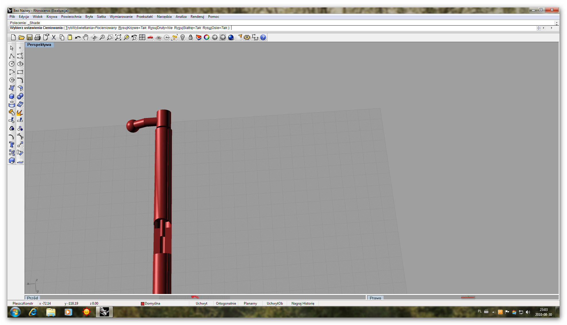

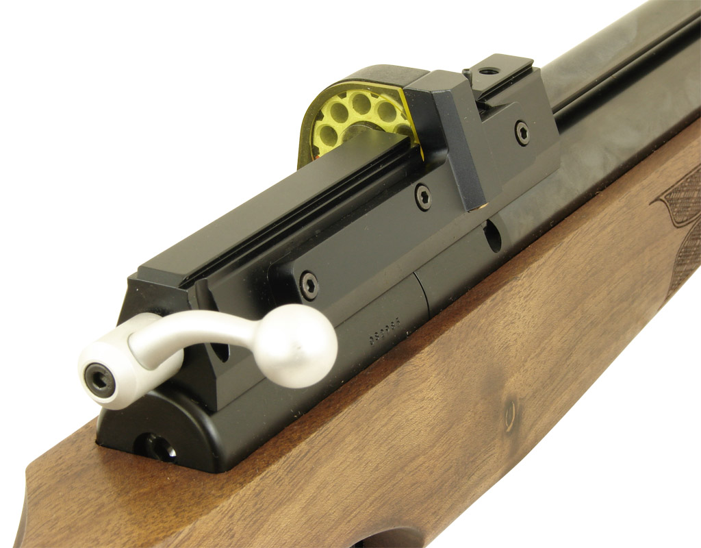

Myślałem o umieszczeniu go podobnie jak w Air Arms S410
Dosyć to by było łatwe tylko potrzebny by był dostęp do tokarki lub wiertarki stołowej :evil:
Zaraz zrobię to w Rhino 4 i wrzucę screeny 8-)
[ Dodano: 2010-08-30, 23:15 ]

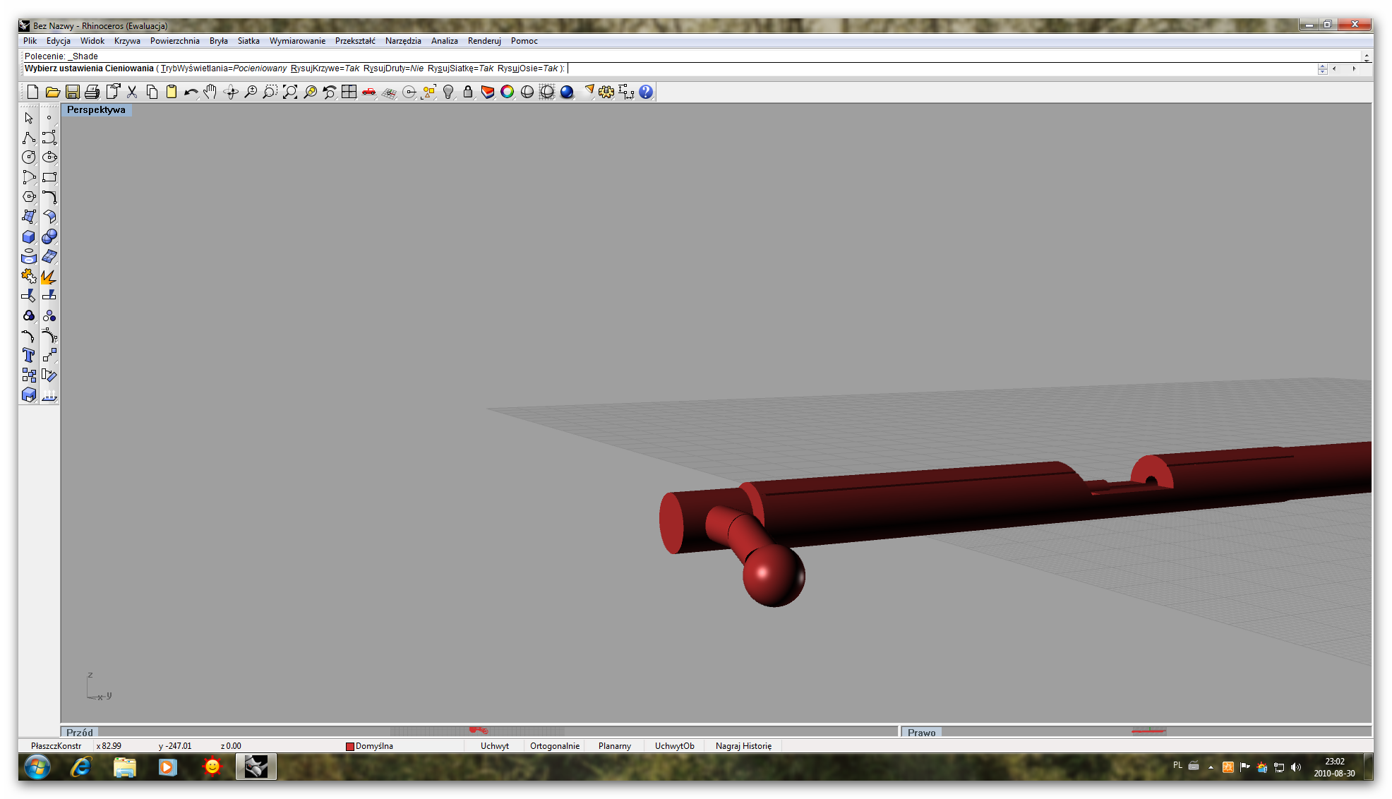

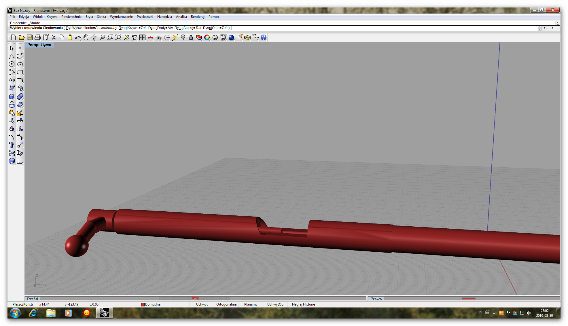

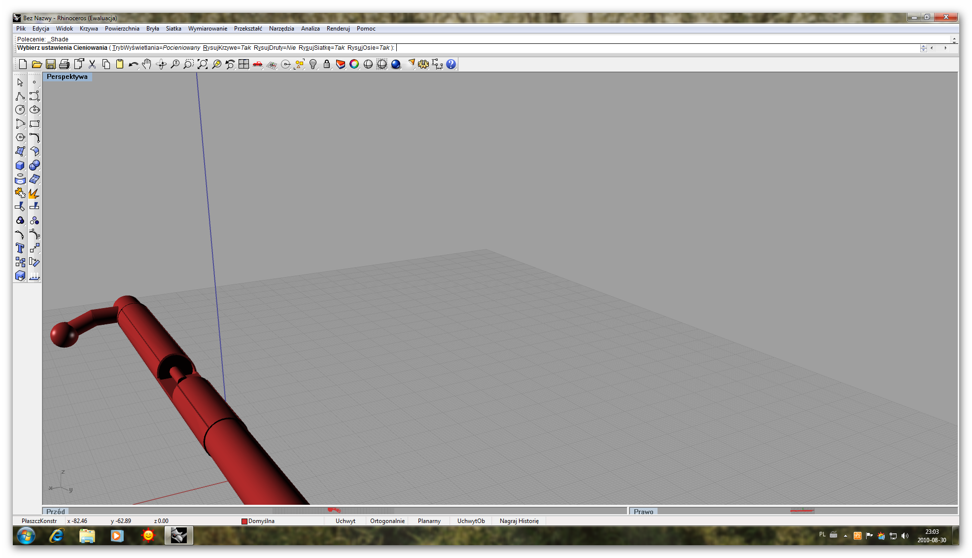

Dokładniej mi chodziło o to :) Projekt nie jest za dokładny ponieważ w Rhino stawiam pierwsze kroki ;)

Pomijając sens przeróbki...
Myślę, myślę i nie umiem wymyślić jak zrobić aby rygielek blokował się w odpowiednim położeniu :-?
I drugie jak zaślepić miejsce na oryginalny rygielek :-?

Ta przeróbka wymaga po prostu wykonania nowego zamka w całości, w dodatku trzeba zmienić system mocowania spustu do karabinka - nie będzie w co wkręcić tylnej śruby.
a jak zrobisz to żeby zamek został w tym miejscu w którym go zostawisz?? i on ma działać w trybie 4-ro taktowym??
Kolego, chcesz mieć rygiel w tym miejscu - kup sobie sharpa innova.

Dać to się może by i dało. W oryginalnym korku wywiercić można otwór, w którym chodzić będzie oś rygla. Oś nagwintować i wkręcić w otworek, w którym siedzi robaczek do blokowania rączki. W miejsce rączki wstawić kawałek pręcika fi 8 bodajrze. Tak aby nie wystawał poza obrys obudowy zamka. I gotowe. Oryginalny korek zapewni gniazdo dla śruby mocującej moduł spustu. Pręcik zamiast rączki zapewni 4 taktowe działanie i odpowiednie pozycjonowanie. Inna sprawa, że gdy zamiast otworu w popychaczu mamy bolec, to 4 takt nie jest konieczy. :mrgreen:

To fabryczna wersja AR2078B z biathlonową dźwignią. Sens ma zakup takiej - dzieciaki np mają lżej, bo dźwignia ułatwia napinanie sprężyny.
