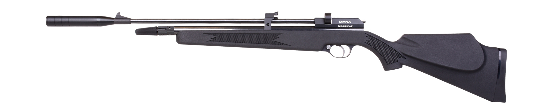

Dlaczego od razu nie kupiłeś czegoś takiego :
Diana Trailscout
https://www.diana-airguns.de/produkte/c ... trailscout
Z przedłużaniem istniejącego zasobnika na kapsuły może być taki problem, że wkręcenie tam tulei będzie utrudniać ich wkładanie. Trzeba by chyba zrobić taki korek do którego by się dokręcało jeszcze jedną kapsułę. Trudna rzecz, jeśli to ma ładnie wyglądać...
Diana Trailscout
