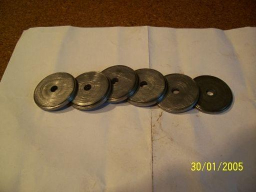

Na załączonym obrazku widać tylny korek z podkładkami jeżeli w miejsce
podkładki nr16 wstawię jaką kolwiek to wtedy nie pasuje śrubka nr18 do zabezpieczenia korka
teraz jest tak jak zakręcę korek nr17 bez podkładki nr16 której u mnie wcale nie było to śrubka pasuje idealnie
czyli regulacja zębatek jest realizowana podkładką nr15 bo spotkałem się z podkładkami
o zatoczeniu 0,4/0,8/1,2 .Czy to ma tak wyglądać ta regulacja bo mogę się mylić
ja mam dianę 60 może w dianie 75 jest inaczej?
Jeżeli ktoś składał system w dianie 60 czy robił to tak jak ja opisałem wyżej regulował podkładką nr15 o różnym zatoczeniu?
Tu mam podkładki które dorobił mi kolega mają one różne zatoczenia.
