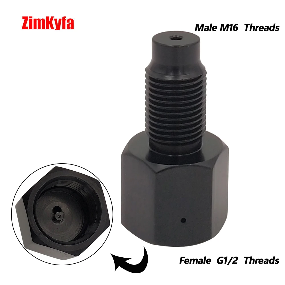

Witam. Posiadam od jakiegoś czasu airmagnum 850 i chce przerobić ja na zasilanie co2 z butli: https://www.kansus.pl/produkt/9oz-butla-co2/
Nie wiem tylko jakią przejściówkę musze zastosować moze ktoś mi podpowie?? Bądź moze jest jakiś inny sposób na zmianę zasilania z tych naboje co2 88g.
- Posty: 972
Re: Umarex AirMagnum 850 - uzbrajam sie (w cierpliwość) :)
Najprościej było by zastosować jakąś z takich przejściówek z G1/2-14 (butla/regulator paintball) na M16x1,5 (88 g Co2):
Dobrze by miała pin do wciskania zaworka (widać z lewej)
