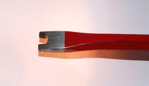

Ja do tego celu używam przecinaka nabytego w Biedronce. Zeszlifowałem ostrze na płasko, dodatkowo wyciąłem w nim szparę o szerokości ok 8 mm pośrodku ostrza - przydaje się do odkręcania nakrętki śruby od łoża. Obrazek

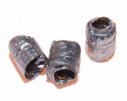

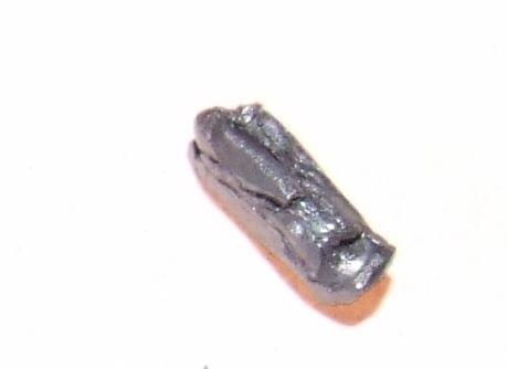

Tak wygląda śrucina, która się dostała pomiędzy zbijak a iglicę zaworu w QB 78.
A tak wygląda Geco, jak się go w lufę wepchnie w ilości hurtowej dźwignią QB 79B :)

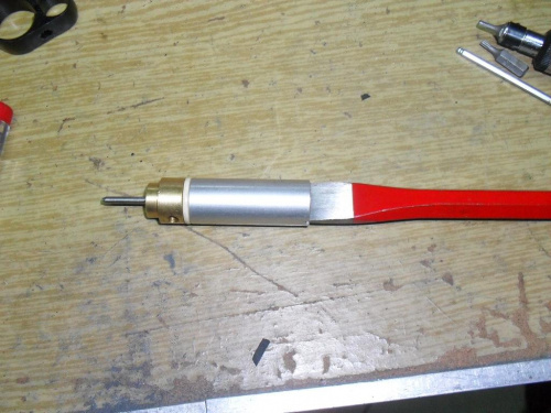

Jako grajcara używałem wkręta od Nida Gips długości 70 mm
I lepszy widok na kluczyk do odkręcania zaworu z kartusza QB 78/79
