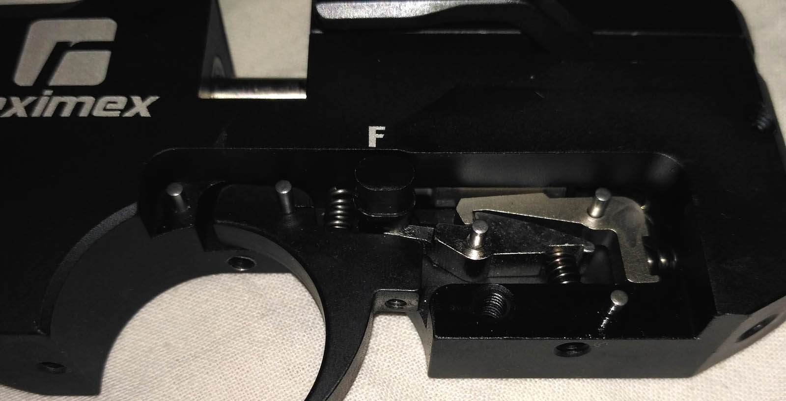

Mechanizm spustowy:
Zaznaczyłem na żółto 2 sprężynki które można wymienić na słabsze:
Trzecia sprężynka - "zielona" dociska zaczep zbijaka. Moim zdaniem lepiej pozostawić ją bez zmian.

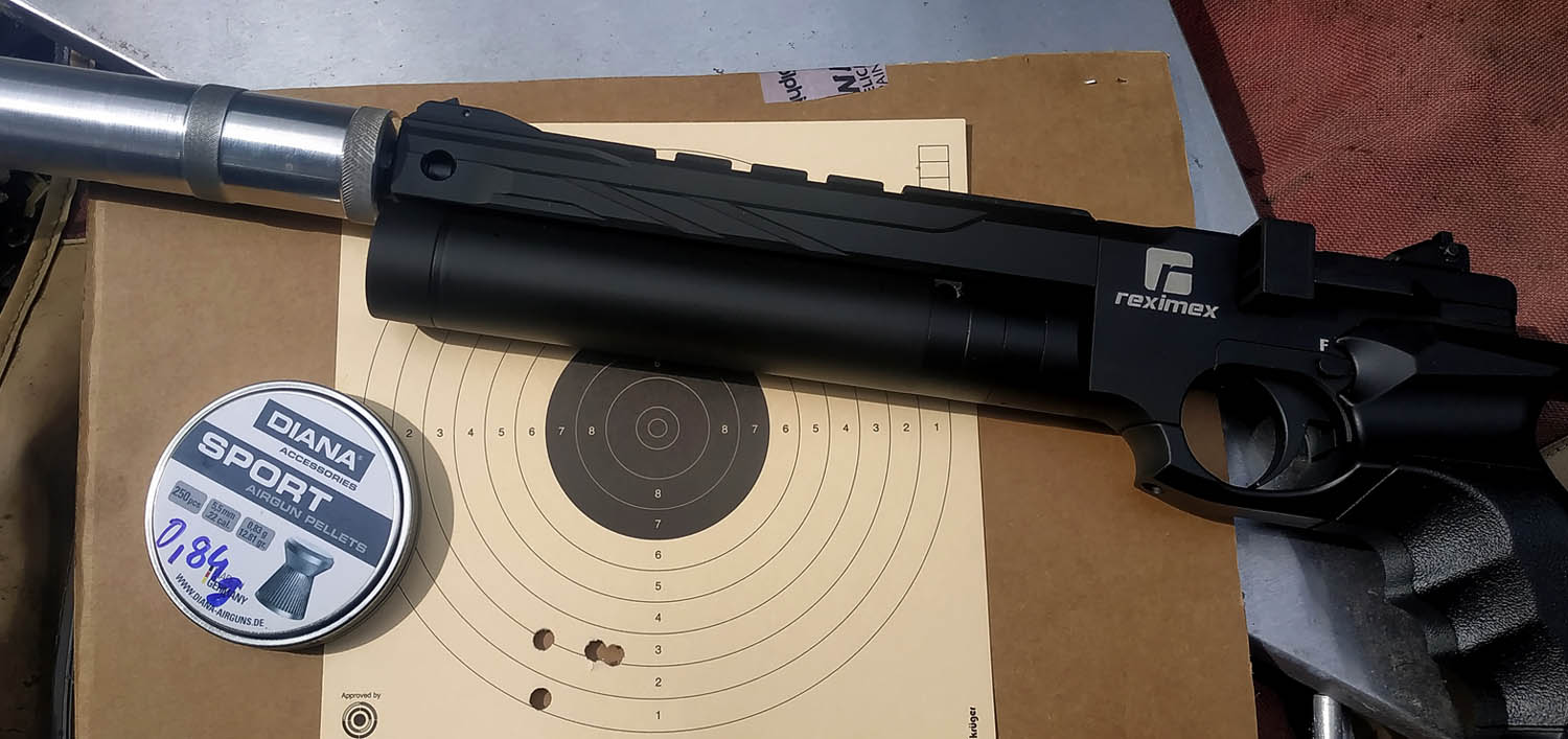

... i już nie taki "straszny...". Po obniżeniu ciśnienia na regulatorze - aktualne wyniki na chromo:
Regulacja jest dosyć łatwo dostępna, ponieważ odpowiednia śrubka regulacyjna jest dostępna w końcówce do kartusza, pod zaślepką w postaci gwintowanego talerzyka z 2 lub 4 otworami. Tu zdjęcie samej śruby regulacyjnej:
Wykręcanie śruby w lewo powoduje zwiększenie ciśnienia. Wkręcanie (w prawo) zmniejszenie. W badanym egzemplarzu śruba była wykręcona chyba poza fabryczne ustawienia, bo nie było już miejsca na fabryczne zabezpieczenie regulacji. Wcześniej zastanawiałem się dlaczego tam nic takiego nie ma, a trzeba było spojrzeć na schemat:
Element "75" to zwykły oring 4x2. Komuś kto wcześniej się tym pistoletem bawił, tak gruby oring nie chciał się zmieścić, albo rozpłaszczony zasłaniał otworki w zaślepce zamykając przepływ powietrza. :nieznaju: Tak, czy inaczej, mój poprzednik chyba postanowił ten element wyrzucić...
PS. Pomiar energii przeprowadzony na śrucie Diana Sport 0,84g

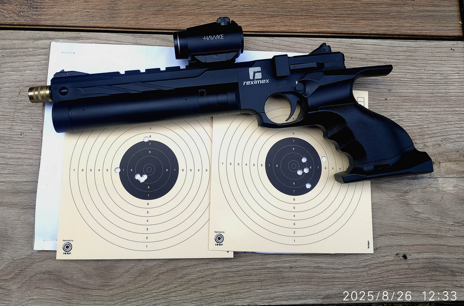

Trochę odejdę od tematu. Jak się spisuje ten śrut diany? Mam Artemisa LP400 w 5,5mm i szukam jakiegoś lekkiego śrutu w tym kalibrze. Kupiłem umarexa mosquito, ale podnieśli mu wagę do 1g. Po za tym strasznie sieje z tego pistoletu.
Posty: 1033
Re: Reximex RP - strasznie mocny pistolet!
Powiedziałbym że średnio. Ale niekoniecznie w złym znaczeniu. Jest trochę gorszy od JSB Match ale że w ogóle strzelanie z tego pistoletu mi marnie szło. Z Paganax-em w kalibrze 4,5 było dużo lepiej, mimo że nie poprawiałem w tamtym spustu. Niestety, jak pistolet trafia do mnie w konkretnej sprawie, nie za bardzo wypada go całego przerabiać. Co innego, gdyby to był mój sprzęt... ;)
Tu strzelałem z kolimatorem. Nie pamiętam, co było pomiędzy tymi dwoma seriami, ale chyba demontowałem lufę i jej osłonę:
Miałem tu spory wpływ na wynik, bo to było bez podparcia, ale z dwóch rąk czyli jakiś duży feler śrutu było by widać ale póki większość jest w okolicach czarnego to większość tych odskoków to zapewne moja wina... :oops:
