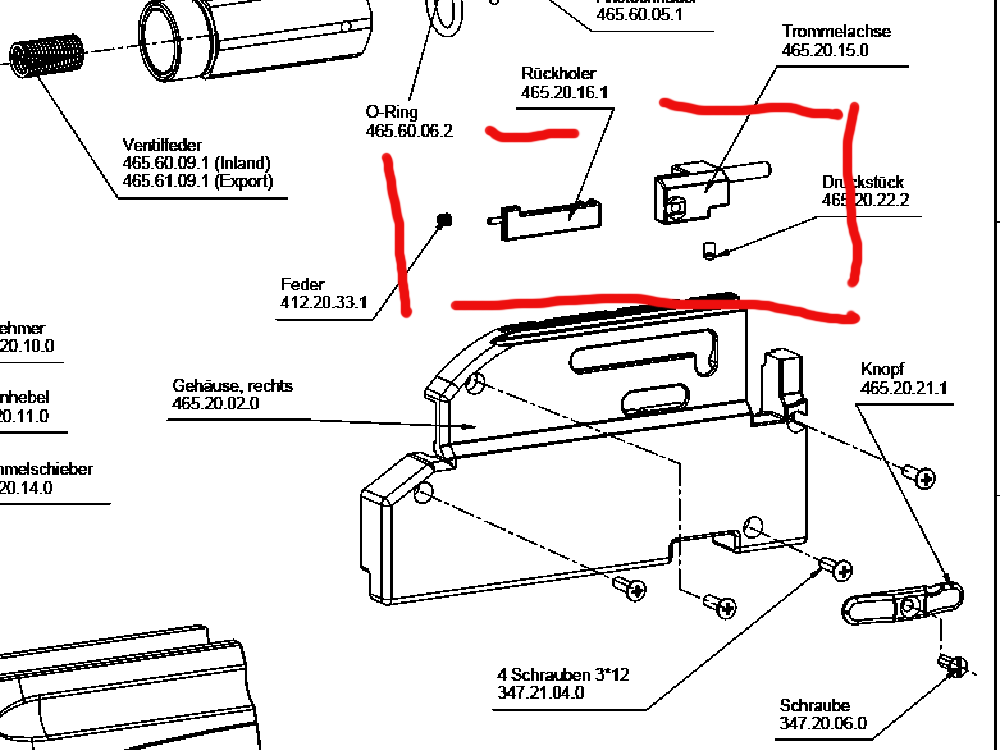

Rozebralem, okazało się, iż do środka dostał się śrut. Mam problem ze złożeniem. Nie wiem jak spasować zespół osi mocującej magazynek. Korzystałem ze zdjęć Shooter_36(poleconych przez was za co dziękuję) ale nie mogę rozgryźć. Pozostala mi również jedna plastikowa wkładka z metalową kulką. W środku nie było hamulca magazynka. Wiatrówkę pożyczałem wiec nie wiem czy hamulec był czy nie oraz czy jest niezbędny aby Umarex dział?
Będę bardzo wdzieczy za wszelką pomoc.
Udostepniam zdjęcie rozebranej wiatrówki oraz części z którymi sobie nie radzę.
- Posty: 904
Re: Hammerli 850 Airmagnum
Przyjrzałeś się w jakiej pozycji te elementy są na schemacie?
Poza tym są one pokazane przy prawej stronie. Może tym trzeba się kierować. Co do reszty to nie wiem...

Posiadam wersję hamerlii 850 airmagnum XT (s) art. nr. 465.00. 15-4. Po rozebraniu mam wrażenie że brakuje hamulca magazynka, nie wiem też jak poprawnie złożyć elwmenty zaznaczone przez Yurko na schemacie. Chętnie oddam do serwisu do naprawy. Może pan się tym zajmuje?

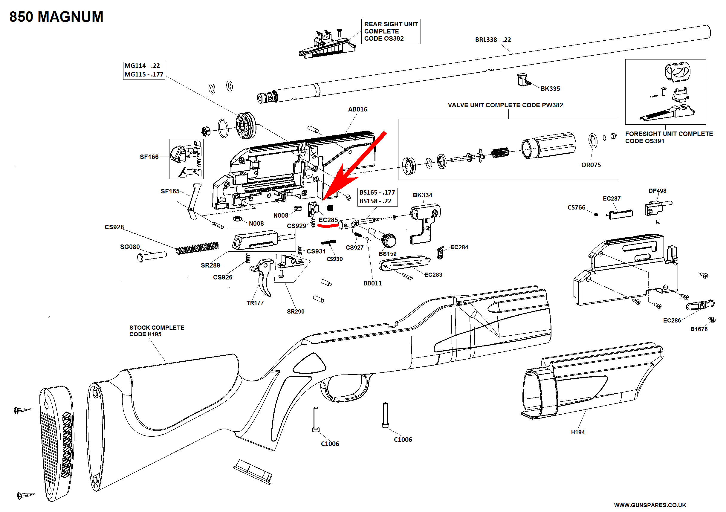

Na tym zdjęciu, które pokazałeś nie widać gdzie ten hamulec powinien być...
Znalazłem inny "schemat":
https://www.airgunspares.com/gunspares/ ... agnum.html
Tu też go nie widać...
Ale jest takie zdjęcie z hamulcem:
Wygląda, że to dwie różne wersje karabinka...
Jeszcze co do montażu tych części do prawej strony. Takie zdjęcie, wyciągnięte z pdf-a (sorki za jakość ale może wystarczy):
A to sam dokument:
PDF 2,75MB

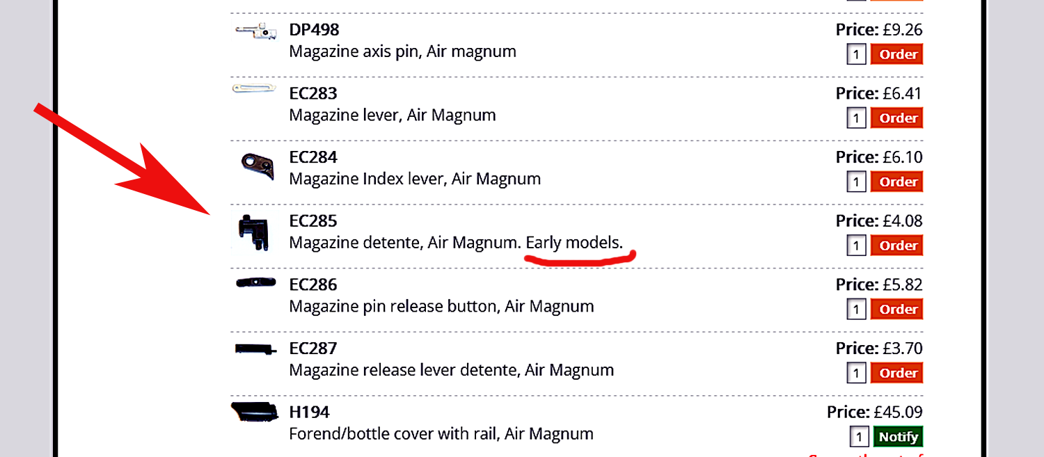

Jeszcze jedno co znalazłem w sklepiku: https://www.gunspares.co.uk/products/25 ... ir-Magnum/
W tym sklepie "hamulec magazunka" występuje pod symbolem EC285, który to ma taką adnotację:
"Early models"...
"Early models"...
