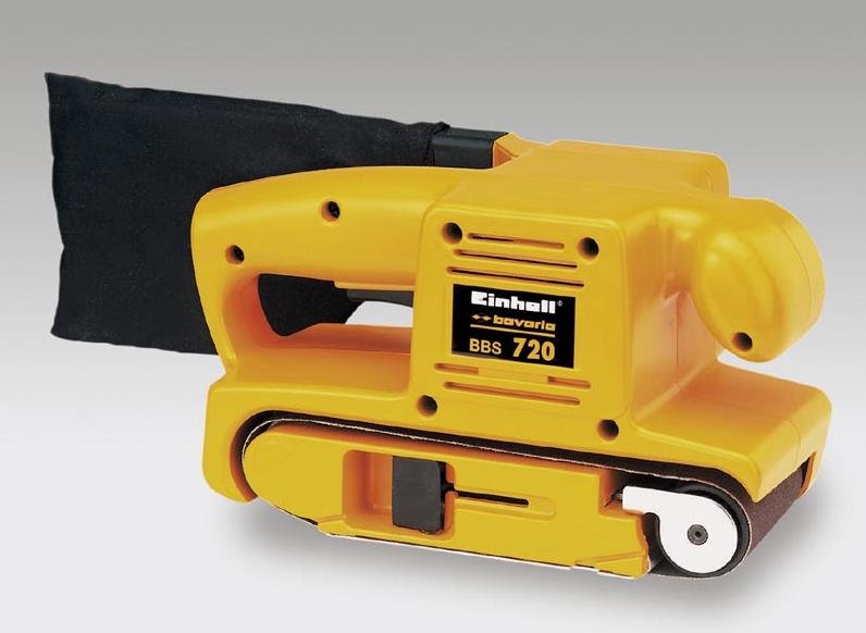

Równe fazy w sensie szlify? Na początku używałem ręcznej szlifierki taśmowej, coś w tym stylu:
Szlify z ręki na wyczucie i potem duużo zabawy ręcznie z papierami wodnymi, żeby usunąć rysy po szlifierce. Koniecznie na twardym podłożu, żeby linia szlifu pozostała wyraźna.
