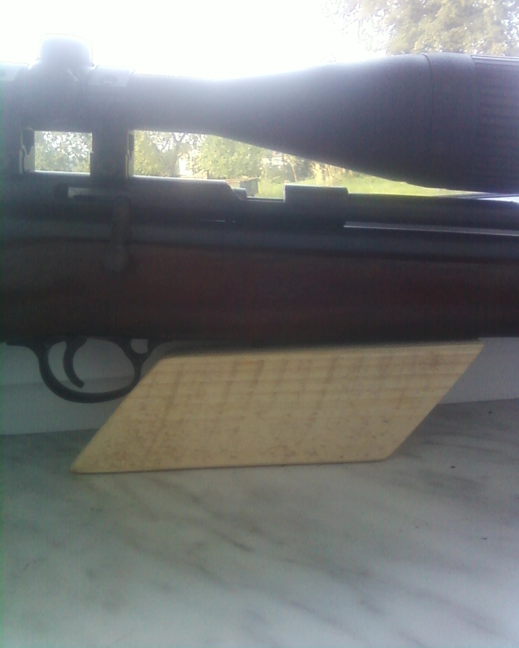

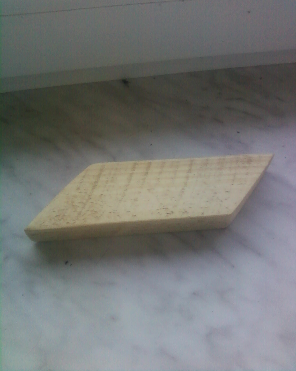

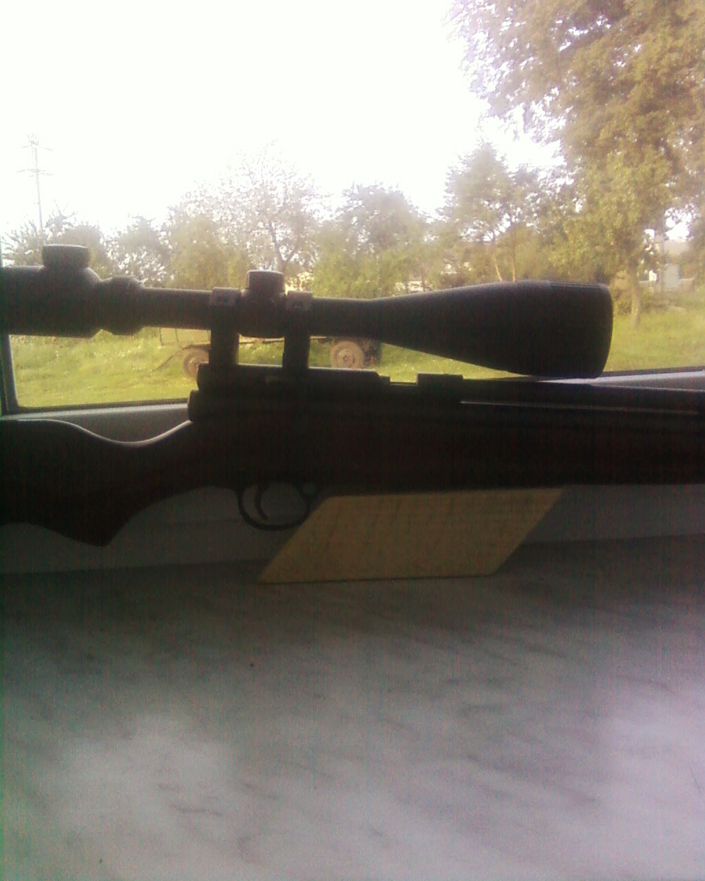

Popełniłem sobie dzisiaj palmrest do Qubusia 8-) Jest on zrobiony z deski sosnowej sezonowanej przez około 6 miesięcy... Jego wymiary to:
Długość: 13,5 cm
Szerokość: 3 cm
Wysokość: 5.5 cm
Korzystałem tylko z narzędzi ręcznych; Z piłki z brzeszczotem do metalu :mrgreen: i papierów ściernych różnej gradacji ;)
Nie widziałem nigdy palmrestu więc nie wiem czy nie jest za duży :-?
Mam zamiar zamocować go na jednej śrubie imbusowej najprawdopodobniej M8. Możliwe że będzie on regulowany góra - duł, lewo - prawo :)
Jest to moja pierwsza praca w drewnie...
A oto kilka fotek:

Mam pytanie:
Czy jedna śruba wystarczy aby palmrest się trzymał :?

Jedna śruba wystarczy. Palmrest jest z dębowej kantówki.

Zabezpieczałeś drewno bejcą czy jakimś innym środkiem :?

Górna część lakierobejca. Dolna bejca i olej.

Gdy szlifowałem palmrest drobnym papierem pojawiły się dziury około 0.7mm :x
Pomóżcie czym załatać te dziury :-?

Najprawdopodobniej są to pory w drewnie. Szlifuj papierkiem ale pył który zostaje nie zdmuchuj tylko wcieraj razem z olejem w drewno i tak kilka razy. Ale to tylko jeśli bedziesz wykańczał olejem.

Miałem zamiar bejcą...
Jednak chyba wykonam drugi z drewna bukowego :)

Drugi wykonam bardziej opływowy ( zaokrąglony )
Tylko najpierw drewienko muszę zdobyć :mrgreen:
