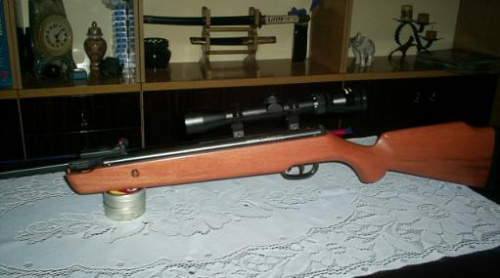

Proszę o poradę, czym(jakim materiałem) wykleić łoże montażu
w celu ochrony tubusa.

Najlepiej ze starej plastikowej okładki od zeszytu.

starą kliszą foto, ja mam folie zdjętą z matrycy laptopa, która była na czas transportu przyklejona do matrycy

Ja zawsze wklejałem kawałki taśmy izolacyjnej czarnej i nigdy tubusa nie uszkodziłem :)

A ja odkąd mam porządną optykę ;) nie używam żadnych podkładek i tubusa nie uszkodziłem :)
Ogólnie osobiście jestem przeciwnikiem podkładania czegokolwiek pomiędzy tubus a montaż. Ale to moje zdanie...

Tu nie chodzi o dodawanie podkładek lecz przywrócenie stanu oryginalnego, montaż który widać na fotce dostałem od kumpla , rzecz w tym że ma zdarte oryginalne okleiny wewnątrz połówek.

januszmariusz pisze:ma zdarte oryginalne okleiny wewnątrz połówek.
To że miał okleiny, nie znaczy że musi mieć teraz...Takie coś stosuje się w niektórych montażach niby w celu zapobieganiu przesunięciu lupki. Także aż tak niezbędne te wykładzinki nie są...

Obecnie luneta siedzi na montażu wysokim i jest problem z jej wyzerowaniem na 50m.
Na niskim tego problemu niema a nawet jest zapas regulacji muszę tylko wkleić na połówki jakiś materiał tak jak jest to w oryginałach.
Crosman z lunetą na montażu wysokim.

Właśnie o to się boję bo zauważyłem że się potrafi przesunąć a karabinek ma trochę mocy ;)

Spróbuj taśmę izolacyjną, tylko parcianą. Wydaje się być podobna do " fabrycznej " okleiny,

Lepsza będzie guma samowulkanizująca. Z powodzeniem stosuję od wieków.
Dosyć ciekawy pomysł z gumą samowulkanizującą tylko gdzie zdobyć taki materiał o grubości około 1-go mm ??

W supermarketach. Jest w krążkach takich jak izolacje. Nowa jeszcze nie zwulkanizowana, daje się wyciągać do bardzo małych grubości. Stosując ją nie należy na początku przesadać z dokręcaniem montażu. Po kilku dniach po zwulkanizowaniu (bez naszej ingerencji), lekko dokręcamy montaż i gotowe. Lunetka napewno się w montażu nie będzie przesuwać. Ostrym nożykiem obcinamy nadmiar gumy, żeby nie wyglądało niechlujnie. Przy ponownym wyjmowaniu lunetki z montażu, trzeba uważać bo guma mocno trzyma.
