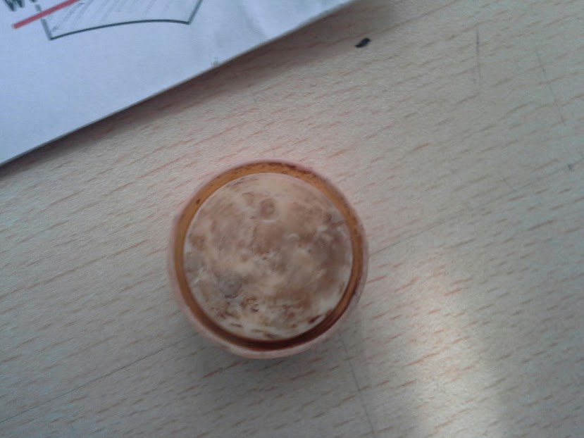

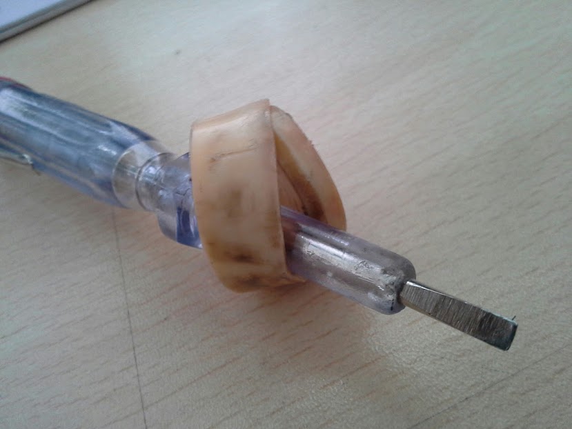

Uszczelka wyciągnięta z HW, praktycznie nic nie widać
tu już troszkę widać
a to nowa uszczelka po wczorajszym strzelaniu, pewnie zanim uporam się z zanieczyszczeniami w systemie będę musiał ja wymienić

To klej z cylindra, niestety wyczyszczenie go to katastrofa. Ze ścianek nie było najgorzej, ale denko zaczęło się łuszczyć od strzelania i oto efekt. Teraz jest praktycznie czysto, ale uszczelka dostała w ...pe i tak się ciesze, że dało się to uratować.
