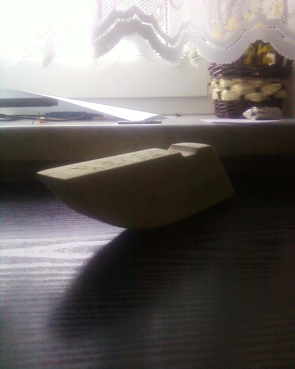

No to się pochwale leciutką modyfikacją mojego palmrestu ;)
Sorrki za jakość zdjęć ale robione J700 :mrgreen:
Wracając ze szkoły przejeżdżaliśmy koło małego tartaku zobaczyłem tam takie kawałeczki ( Odpady ) drewna jakie potrzebuje...
Po powrocie do domu wsiadłem na rower i od razu tam pojechałem, kawałki miały ładne usłojone, ładnie były wyszlifowane :) Jak znalazłem właściciela spytałem się go o cenę...
On odpowiedział że jak dla mnie to jedyne 50 złotych
Zamurowało mnie :mrgreen:
A kawałki byłym wielkości takich jak podawałem...

Ładnie wygląda.
Ten gość z tartaku to jakiś oszołom,za taki malutki kawałek drewienka,(z pewnością odpad po produkcyjny) ,żąda takich pieniędzy .Zrozumiałbym ,jak byś chciał tego worek ,ale za jeden kawałek? Szkoda gadać.

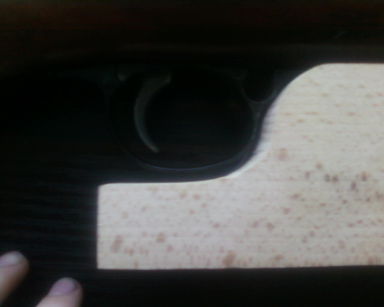

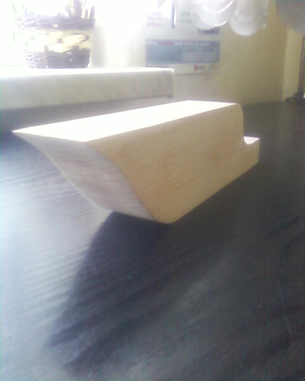

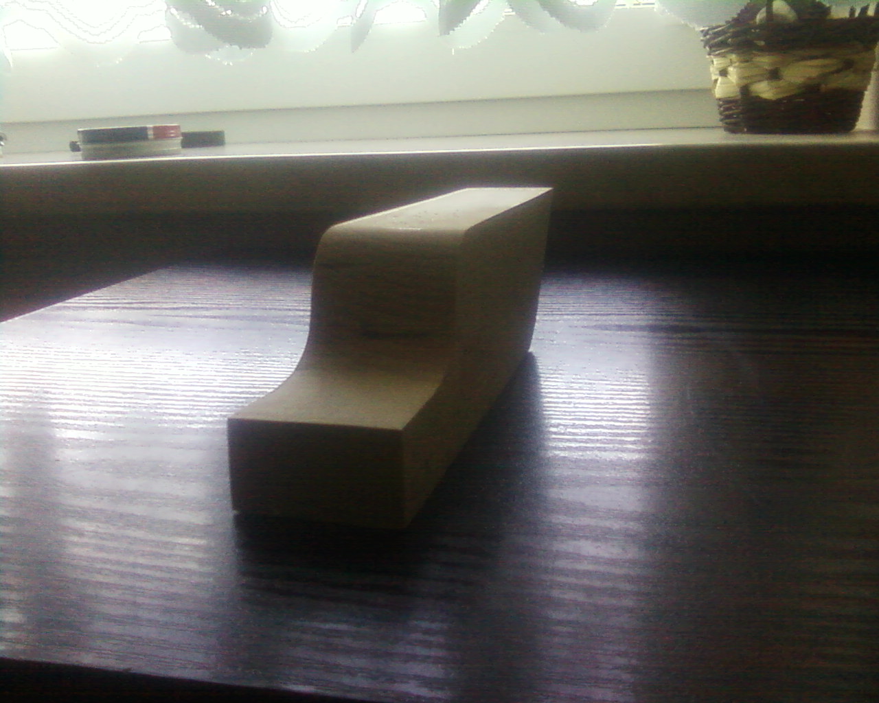

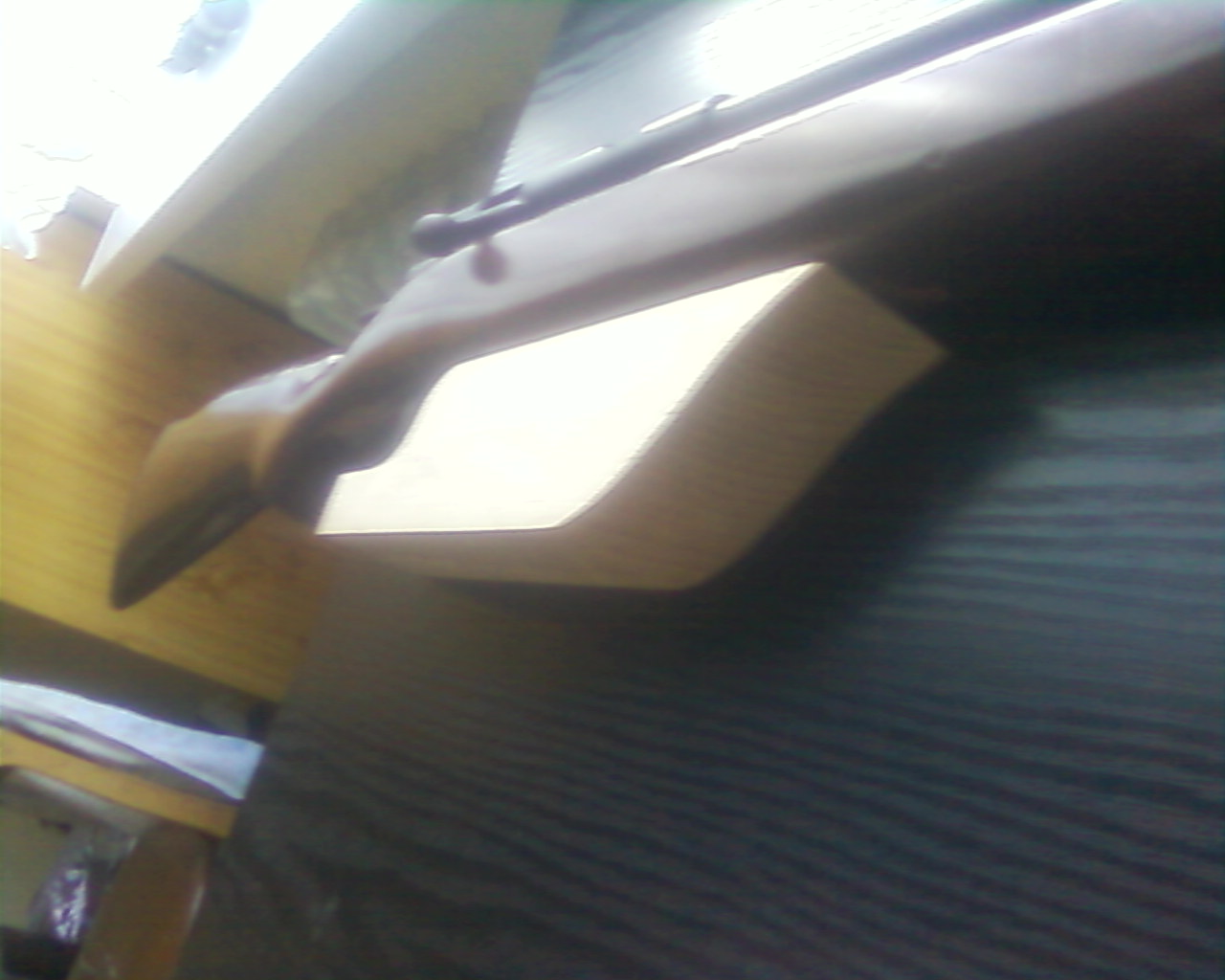

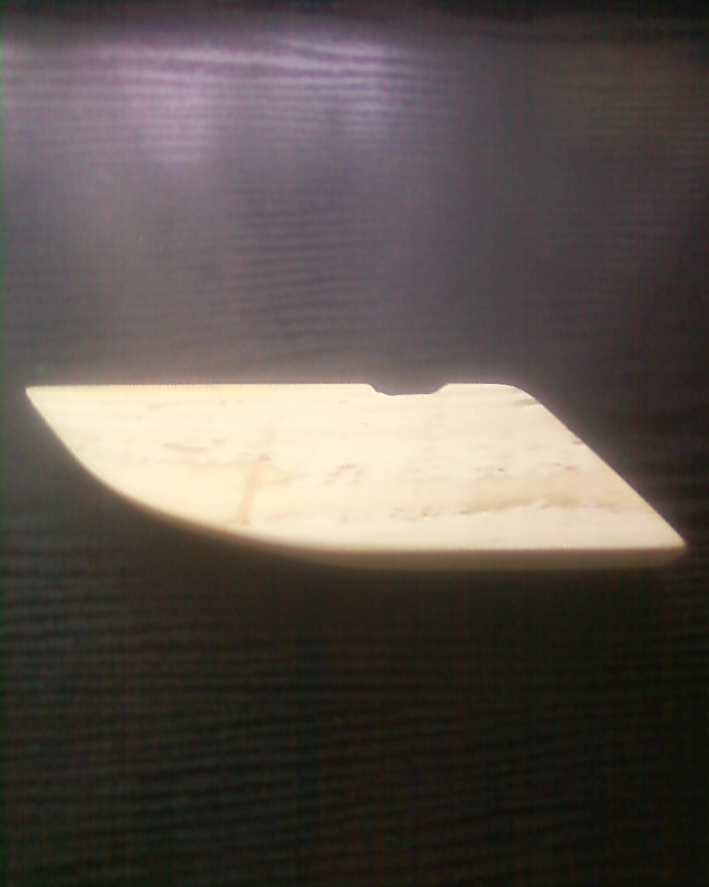

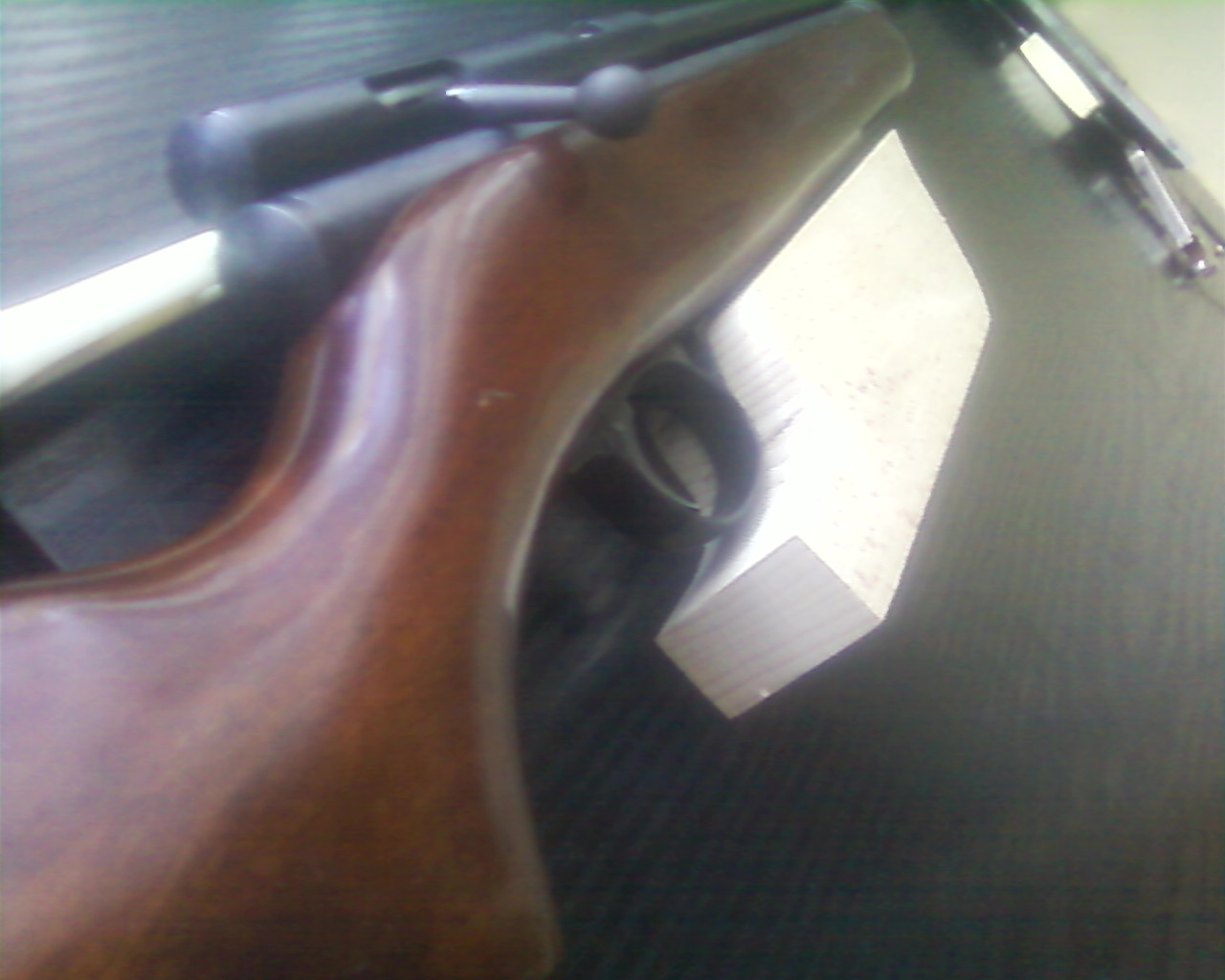

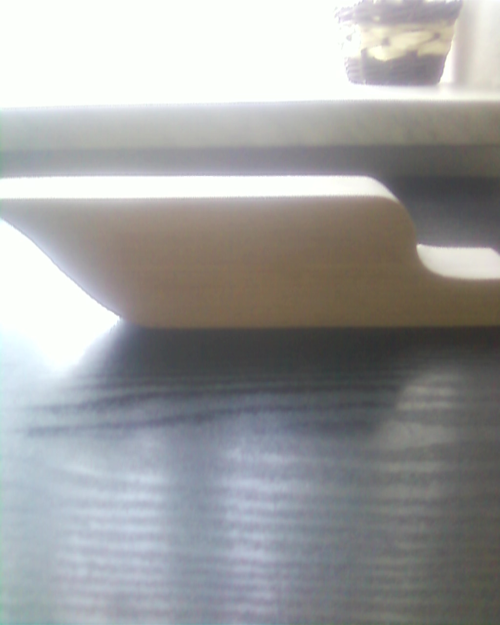

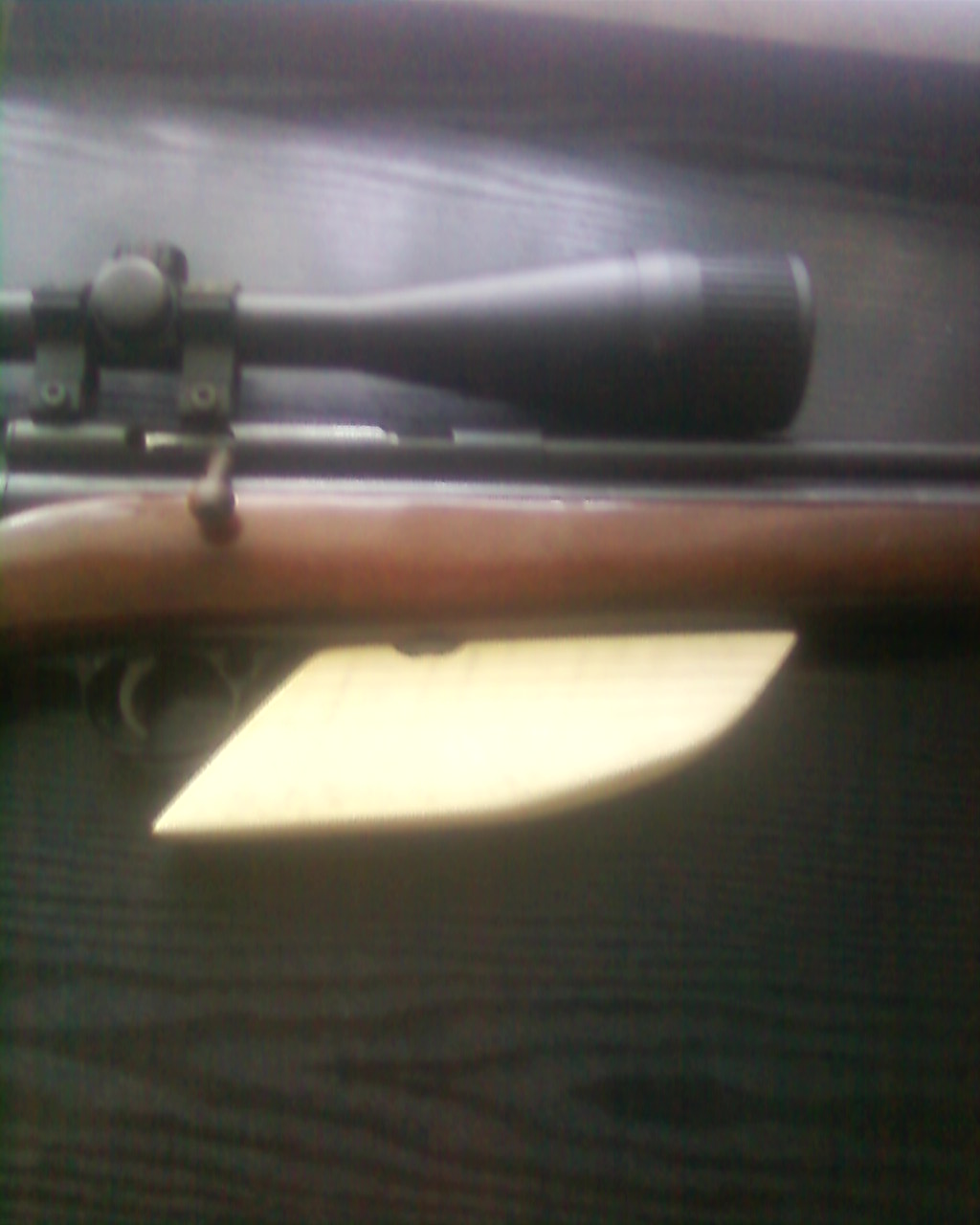

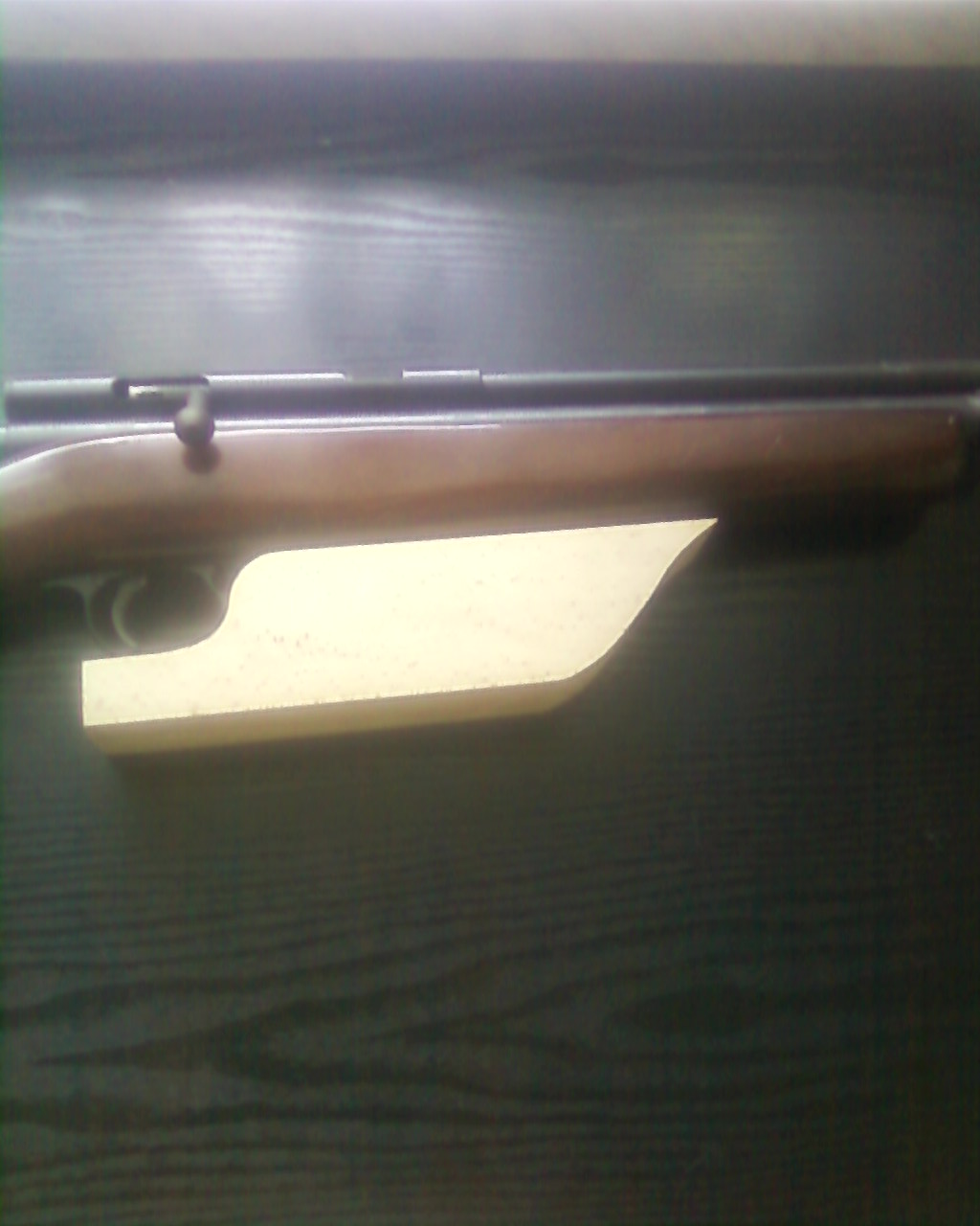

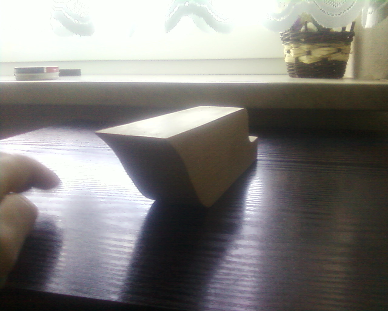

I się stało powstał nowy PalmRest :mrgreen:
Jest on bardzie opływowy i ma wycięcie pod spust, a co będę pisał zobaczcie sami:
PalmRest wygląda jak klocek :mrgreen: Ma 5 cm grubości :mrgreen:
W wykonaniu pomógł mi stolarz ponieważ nie posiadam przecinarki taśmowej, a szkoda :(
Gatunku drzewa nie znam ale chyba to jest czereśnia :-?
Proszę o uwagi na temat tego PalmRest'u ;)
