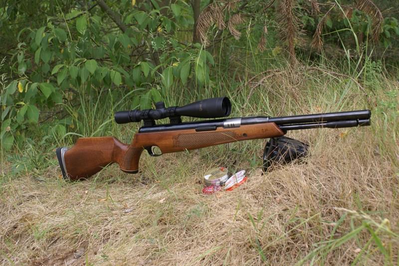

Musisz ja obejrzeć dokładnie w myśl zasady, że jak nie porysowana i nie pobijana to właściciel o nią dbał.
Druga sprawa to równomierny sposób naciągania.
MkIII ma długa dźwignie naciągu i cały cykl powinien się odbywać równomiernym, jednostajnym ruchem (bez szarpnięć, czy przyśpieszeń ruchu ręki pod koniec naciągania).
Wszystkie zabezpieczenia muszą ładnie klikać podczas naciągania, jak również odbezpieczanie ich nie powinno się odbywać na siłę.
Spust, mechanizm jest taki sam jak w PS-ie (lub na odwrót PS ma taki sam jak TX) i możliwości regulacyjne są ogromne (zawsze go można rozebrać i dopieścić).
Jeśli język spustowy nie ma luzów na boki, to jest duże prawdopodobieństwo, że mechanizm spustowy był już poprawiany.
Może dziwnie to wygląda, że sie tak wymądrzam, sam od nie dawna posiadając PS-a.
Przed zanabyciem go sam oglądałem TX-y innych kolegów, a w chwili obecnej na "Orle" można spotkać jednocześnie trzy PS-y i nie długo będzie czwarty.
Dzięki temu jakieś porównanie mam.
