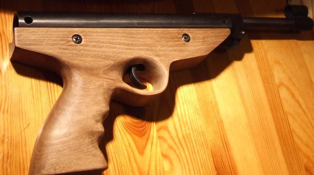

Zrobiłem wstępne szlifowanie
To wstawię jeszcze te fotki z dzisiejszego dnia....
Potem będą miniaturki.
Dla chcącego nie ma NIC...

No pistolet nabiera kształtów.

a czymże takie ładne szlifowanko kolega zrobił :?

virus pisze:a czymże takie ładne szlifowanko kolega zrobił :?
Szlifowałem tarczą gumową z papierem ściernym (chyba 60) napędzaną
najzwyklejsza wiertarką. Obroty muszą byc małe. Można wybierac materiał "rantem
tarczy. Papier jest troche większej średnicy niż tarcza.
Zakamarki zrobiłem małymi dłutkami modelarskimi i szlifierką Proxxon.
Narzędzia modelarskie są trochę za małe do tego typu prac.
Całośc wstępnie szlifuję ręcznie papierem 120.
Robiłem też próby z bejcą mahoniową i bukową.
Mahoniowa jest za ciemna, natomiast buk wygląda ciekawie.
Potem zamierzam to pokryc olejem 3V3.

RomekS
Posty: 139
Rejestracja: 2007-10-08, 21:04
Lokalizacja: Toruń
Post autor: RomekS »
Spróbuję.... bejcą dębową.
Tak się zastanawiam, po przeczytaniu szeregu informacji o olejowaniu,
czy nie lepiej jest zrobić to olejem lnianym zamiast 3V3.
Lnianego nie znam, natomiast 3V3 wydaje się byc dobry.
Niemniej może jedanak lniany ???
Dopasowałem śruby mocujące metal do osady.
Jest z tym trochę pracy. Zacząłem po dokładnych pomiarach od wiertła 2 mm,
i potem dopiłowywałem pilniczkiem otwór po otworze.
Tu nie może być niedokładności, zwłaszcza, że śruby są 4. No ale jakoś poszło.
Teraz muszę je tylko nawiercić.
P.S.
Musiałem też niestety spiłować górną listewkę bo spust byłby za głęboko.
Poszerzyłem też wejście z prawej strony do spustu.
Myślę, że tak może zostać. Uchwyt jest bardzo wygodny,
a palec idealnie układa się na spuście.

RomekS
Posty: 139
Lokalizacja: Toruń
Osada została wygładzona papierem 240 dalej 360, dalej (woda), dalej 360, potem bejca, no i papier 800. O większej gradacji to mogłaby być przesada.
Zastosowałem bejcę rustykalna jasny orzech. Robiłem próby z rustykalna ciemny dąb,
tak jak Krzysztof radziłeś, ale wydawało mi się to za ciemne.
Za to po wielu szlifach i bez oleju drewno bukowe dostało połysku.
Parę fotek. Już miniaturki....
Będę nieskromny, ale i mnie zaczyna się to podobać :oops: :P
a jak dostanie to oleju no i wosku to obawiam się że może być za gładkie.
I jeszcze mała porada. Otworów na śruby nie można nawiercać.
Ja je wydłutowałem. Frezarki też wolałem nie używać. Ręczna robota jest
najbardziej bezpieczna.
Obrazek Obrazek Obrazek

krzysztof
-#Kustosz
-#Kustosz
Posty: 2008
Rejestracja: 2007-10-01, 22:22
Lokalizacja: Gdańsk
Post autor: krzysztof »
No, wyszła porządnie. Zwłaszcza mocowanie. To bardzo ważne by były otwory idealnie scentrowane. Leży w ręku tez pewnie lepiej niż oryginalna.

Posty: 5295
Romek powiedz czyż nie miło jest zrobić coś samemu i potem podziwiać to przez całe godziny> powiem Ci że odstawiłeś super rękojeść, a zważywszy że robiłeś to pierwszy raz to pochwały trzeba podwoić.
No bardzo ważne wiem że mnie trochę jeden uciekł i nawet nie wiem jak to sie stało. :cry:
daras pisze:Romek powiedz czyż nie miło jest zrobić coś samemu i potem podziwiać to przez całe godziny> powiem Ci że odstawiłeś super rękojeść, a zważywszy że robiłeś to pierwszy raz to pochwały trzeba podwoić.
Ślicznie dziękuję za uznanie.
Oj racja z tym podziwianiem, zwłaszcza, że rękojeść jest idealnie wpasowana w moją łapkę.
Satysfakcja jest duża z własnoręcznie wykonanego elementu.
Jestem może nieskromny ale tak to odczuwam.
