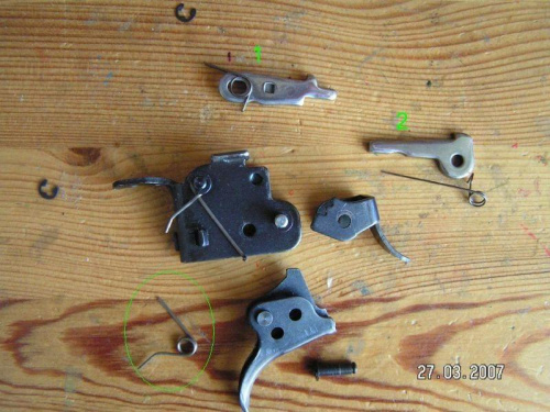

wykonam ww czynnosci moze sie polepszy. odnosnie spustu - czy moglby ktos zaznaczyc dokladnie ktore elementy wypolerowac?
yarraky pisze:czy moglby ktos zaznaczyc dokladnie ktore elementy wypolerowac?
Fotka zapożyczona.
http://www.airguns.budu.pl/showme2.php? ... pustu_Gamo
Do polerki części 1i 2 , zaznaczoną sprężynę zastąp (wykonaj ) z cieńszego drutu .
