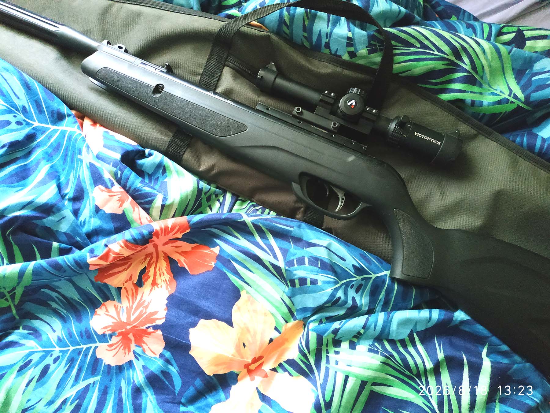

Luneta wygląda solidnie ale producent obiecywał wytrzymałość na 0,22' LR więc szanse są ale nie pewność. Póki co nie zamierzam tej lunety zbyt brutalnie testować. Na swojego "zabójcę" (lunet) założyłem tymczasem maluszka, którego opisywałem wcześniej i którego najmniej mi szkoda:
Obrazek Victoptics SOI 1,5-5x20 na Gamo Replay (bez magazynka)
Teoretycznie obie lunety mają identyczną wytrzymałość 750 g :nieznaju:
Co do lunety tytułowej, to jak wcześniej wspomniałem w opisie sklepowym jest błąd i ta luneta ma ok 35cm długości . Czyli jest praktycznie tej samej długości co Hawke Vantage 3-9x50 AO (no, może 3 mm krótsza) Poza opisem, może wydawać się krótsza z powodu grubszego tubusu - 30mm. Natomiast to co daje duża przewagę nad Vantage to smukły obiektyw z mniejszą soczewką wejściową i bez pierścienia regulacyjnego (bo zamiast AO ma SF ;) ) Czyli tylko 47mm średnicy zewnętrznej przeciwko 64mm w Hawke Vantage
