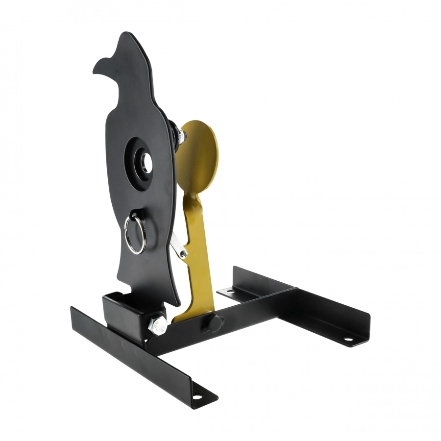

Ja się ostatnio zaopatruję w figurki. Najnowszy nabytek to taki ptaszek:
W promocji taniej niż na Aliexpress - niecałe 70zł: https://kolba.pl/product/75873,cel-reak ... gania-celu
No ale wytrzymałość tylko do 29,8 J I to raczej nie dotyczy farby.

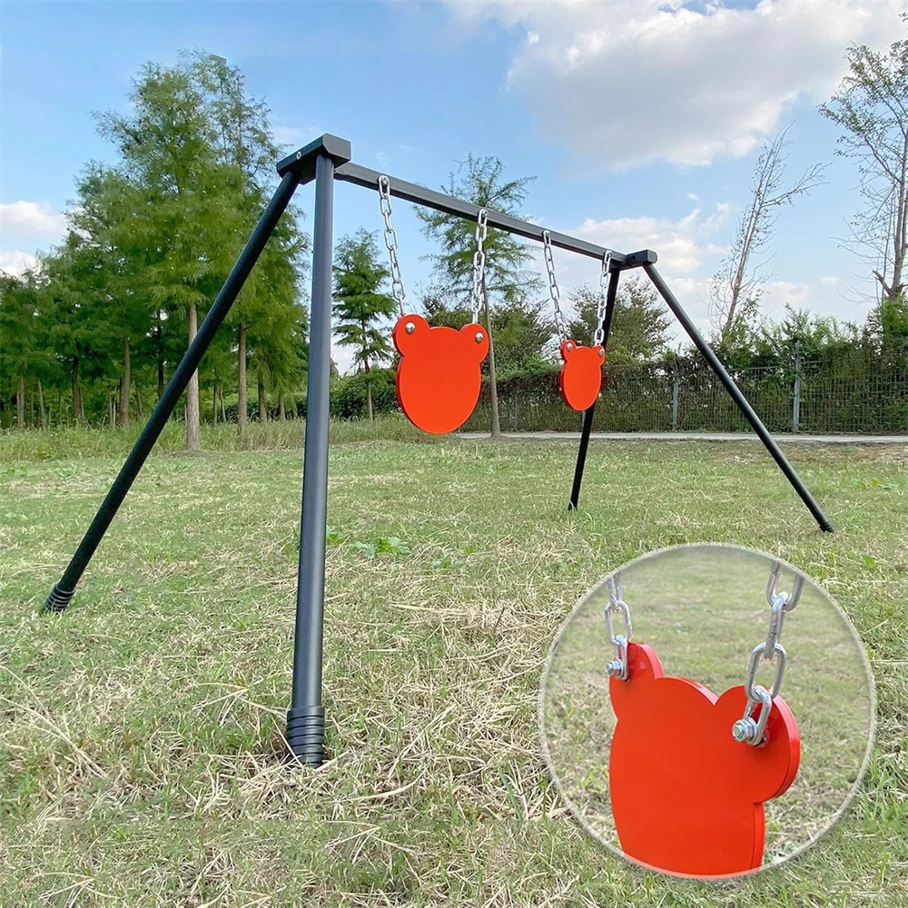

A propos chińskich wyrobów - gongi "Made in PRC":
- są bez sprężyn!
